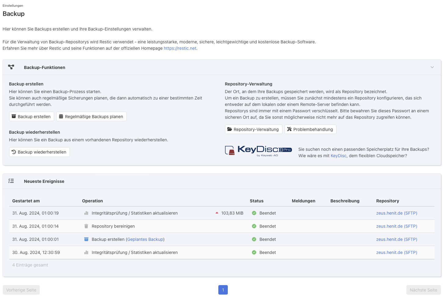

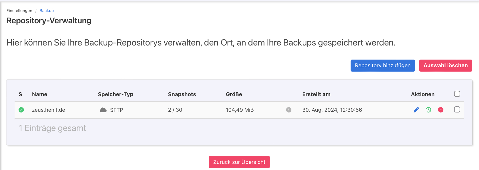

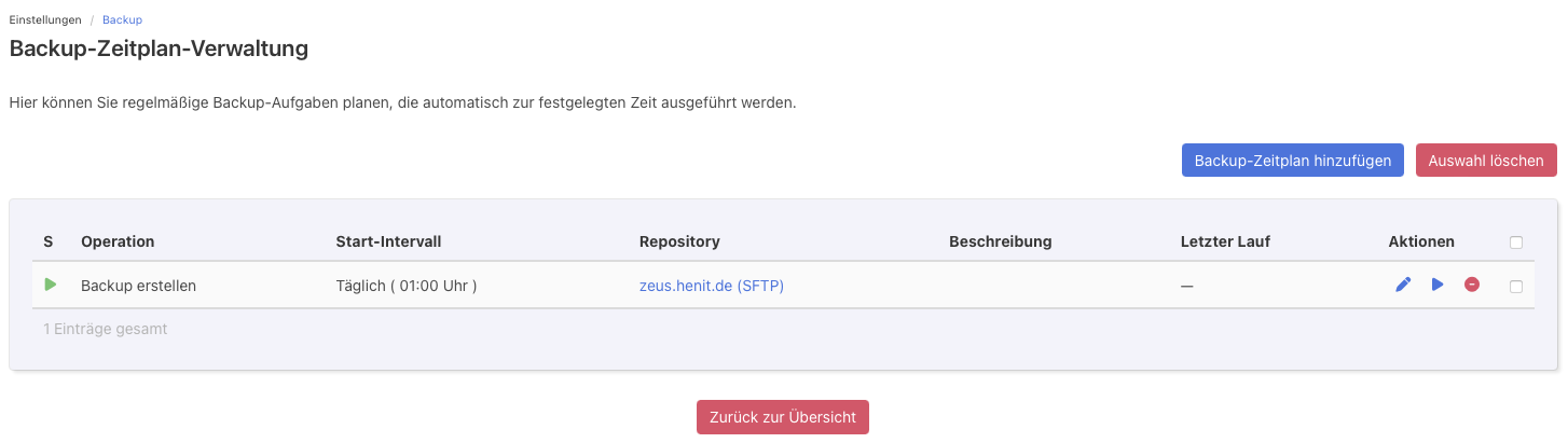

ich habe gestern einen frischen Server aufgesetzt, der erste Backuplauf war für heute morgen 1 Uhr angesetzt. Lief soweit auch durch, nur steht bei „Letzter Lauf“ kein Eintrag. Ist mir auch tatsächlich das erste Mal aufgefallen.
Screenshots anbei.
Ob das nun ein Fehler ist, kann ich nicht beurteilen. Evtl. ist dies auch einfach so beim ersten Backup-Lauf.

Guten Morgen,
der Vollständigkeit halber die Info, das heute Nacht der Backup-Lauf normal geloggt wurde. Anbei der Screenshot dazu.

ich kann es nicht reproduzieren. Es sollte eigentlich schon ab dem ersten Durchlauf funktionieren.
Sollte es dir noch einmal auffallen, sag gern Bescheid.
Ggf. kannst du mal ins /var/log/keyhelp/php-error.log zum fraglichen Zeitpunkt (31. Aug 01:00:01) reinschauen und wirst dort fündig, warum es nicht geklappt hat. Der "Letzter Lauf" wird direkt beim Start des Backup-Vorgangs gesetzt. Also direkt gegen 31. Aug 01:00:01.
