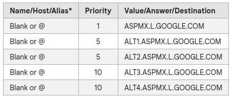

Jetzt ist meine Frage, da ich so einen Kunden noch nie hatte der jegliche Mail Kommunikation uber Google abwickelt, welche Settings sind bei KeyHelp fuer die Domain noetig ( Haken fuer " Domain kann für E-Mail verwendet werden" setzen oder nicht ?) und welche DNS Settings fuer das Google Gedoens beim Registrar...
DNS Eintraege beim Registrar wuerde ich wie folgt setzen (das was ich mir bisher ergoogelt habe):
A, AAAA, NS wie immer
Dann fuer MX die
Screenshot from 2024-09-11 16-46-24.png (32.75 KiB) Viewed 2455 times
Dann fuer CNAME
admin CNAME ghs.google.com
calendar CNAME ghs.google.com
docs CNAME ghs.google.com
mail CNAME ghs.google.com
sites CNAME ghs.google.com
SPF als TXT mit: v=spf1 include:_spf.google.com ~all
Danke schon mal in voraus fuer Euren Input... ich wuerde das naemlich gerne ohne trial & error ueber die Buehne bringen :D

das sollte so passen. Aber normal bekommt derjenige das auch von Google mitgeteilt wie die DNS Records lauten müssen.
Maildienste dann natürlich idealerweise im Keyhelp deaktivieren.
