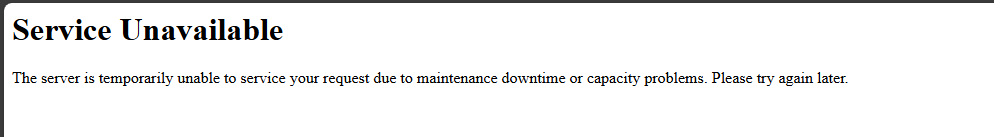

Nach dem erfolgreichen Update mit Hilfe des Skripts habe ich festgestellt, dass meine PHP FPM Prozess nicht laufen bzw. fehlen.
Beim Aufruf einer WordPress Instanz erscheint im Browser folgender Fehler:
2024-09-21 15_12_28.png (7.52 KiB) Viewed 5164 times
Im Logfile der Domain finde ich folgende Einträge:
[Sat Sep 21 15:12:26.491992 2024] [proxy:error] [pid 1418:tid 132057464309440] (2)No such file or directory: AH02454: FCGI: attempt to connect to Unix domain socket /run/php/keyhelp_ccvv.socket (keyhelp_ccvv.socket:8000) failed
[Sat Sep 21 15:12:26.492077 2024] [proxy_fcgi:error] [pid 1418:tid 132057464309440] [remote 2a02:8070:e381:8981:f578:8409:4def:9e6:61855] AH01079: failed to make connection to backend: httpd-UDS
[Sat Sep 21 15:13:38.459934 2024] [proxy:error] [pid 1417:tid 132056531076800] (2)No such file or directory: AH02454: FCGI: attempt to connect to Unix domain socket /run/php/keyhelp_ccvv.socket (keyhelp_ccvv.socket:8000) failed
[Sat Sep 21 15:13:38.460049 2024] [proxy_fcgi:error] [pid 1417:tid 132056531076800] [client 66.249.66.1:38281] AH01079: failed to make connection to backend: httpd-UDS

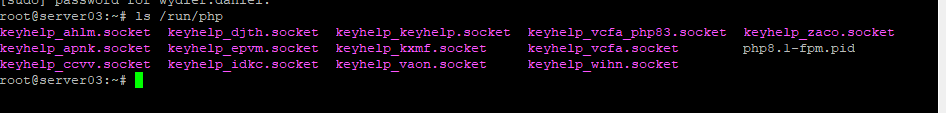

So sieht die Ausgabe vor dem Upgrade von Ubuntu aus:
2024-09-21 14_46_51.png (6.83 KiB) Viewed 5164 times
So sieht die Ausgabe nach dem Upgrade von Ubuntu aus:

Gute Frage... auf meiner VM kann ich das Verhalten mehrfach reproduzieren.
Ich finde gerade nicht das Verzeichnis, in dem das Logfile des Updates gespeichert wurde. :?
Jemand eine Idee, was hier schief gelaufen ist bzw. das selbe Problem gehabt?

Existieren die Pool-Dateien der Clients in diesem Ordner?
/etc/php/8.3/fpm/keyhelp_pool/
Nicht wirklich:
ll /etc/php/8.3/fpm/keyhelp_pool/
total 20
drwxr-xr-x 2 root root 4096 Sep 21 14:27 ./
drwxr-xr-x 5 root root 4096 Sep 21 14:01 ../
-rw-r--r-- 1 root root 1629 Sep 21 14:27 apnk.conf
-rw-r--r-- 1 root root 1973 Sep 21 14:20 ccvv.conf
-rw-r--r-- 1 root root 1601 Sep 21 14:22 vcfa.conf

Schau mal ob ein neu schreiben aller Konfigurationen weiterhilft:
Nach der Ausführung sehe ich die entsprechenden FPM Files im Verzeichnis /etc/php/8.3/fpm/keyhelp_pool/:
total 52
drwxr-xr-x 2 root root 4096 Sep 23 20:29 ./
-rw-r--r-- 1 root root 1629 Sep 23 20:29 ahlm.conf
-rw-r--r-- 1 root root 1629 Sep 23 20:29 apnk.conf
-rw-r--r-- 1 root root 1973 Sep 23 20:29 ccvv.conf
-rw-r--r-- 1 root root 1629 Sep 23 20:29 djth.conf
-rw-r--r-- 1 root root 1629 Sep 23 20:29 epvm.conf
-rw-r--r-- 1 root root 1620 Sep 23 20:29 idkc.conf
-rw-r--r-- 1 root root 1608 Sep 23 20:29 kxmf.conf
-rw-r--r-- 1 root root 1629 Sep 23 20:29 vaon.conf
-rw-r--r-- 1 root root 1601 Sep 23 20:29 vcfa.conf
-rw-r--r-- 1 root root 1918 Sep 23 20:29 wihn.conf
-rw-r--r-- 1 root root 1629 Sep 23 20:29 zaco.conf
Ich bin nun zwiegespalten. Ich hätte erwartet, dass das Migrationsskript auf einem Fehler läuft. So ist für mich die Frage, ob es noch vermeidlich weitere Probleme/Fehler gibt. Wie siehst du das?
Ich hab nochmal geschaut, im Upgrade-Script fehlte ein Teil, der das Neu-Schreiben der Benutzerkonfigurationen durchführen sollte.
Das ergänze ich nun schnellstmöglich.
Bis das Upgrade-Script angepasst ist (spätestens morgen) reicht für alle, die in das selbe Problem laufen das aus:
keyhelp-toolbox -> 1) Benutzer-Konfigurationsdateien neu schreiben
Okay. In dem Fall mache ich mich nochmals ans Update. Dankeschön!
