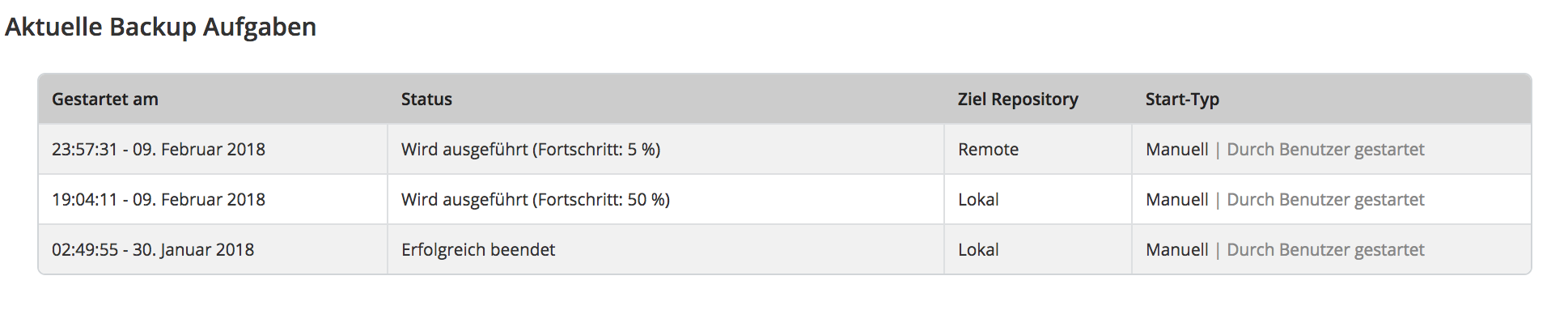

ich wollte einige Dinge aus meinem KH exportieren und dazu mal die Backup-Funktion ausprobieren. Es sollte sich nur um ein paar GB handeln, die ich wegsichern wollte, jedoch habe ich den falschen Account gesichert. Jetzt werden 60 GB Daten gesichert. Wie kann ich den Vorgang abbrechen?
Die ersten zwei Backup-Jobs sollen abgebrochen werden.

In KH sieht es so aus:
Posts: 4810
Re: Backups abbrechen
dann läuft das Backup nicht mehr bzw. wurde bereits (z.B. durch Server-Neustart) abgebrochen.
Die Tabelle auf der Backup Seite umfasst maximal 5 Einträge, es wird also mit den nächsten Backups, die du durchführst, aus der Liste verschwinden.
