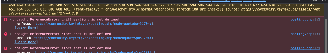

EDIT: Browser-Console wirft nur Fehler aus:
Uncaught ReferenceError: bbstyle is not defined
at HTMLButtonElement.onclick (posting.php?mode=edit&p=51689:389:161)
usw. das bei jedem Button.

Mit dem Fx war ich das erste mal auf der Seite, trotzdem Cache gelöscht, selbes Problem:
Edit:
Wenn es immer noch nicht gehen sollte, bitte genauen schritte zur Reproduktion + Infos zum System und verwendeten Browser + Versionsnummern posten. Danke.
System macOS Sequoia 15.1
- Safari 18.1
- Chrome 130.0.6723.70
- Fx 131.0.3
Bei einem Beitrag auf das Zitieren Icon clicken, Inspecotr öffnen, von der Console wieder in Fenster clicken:
Uncaught ReferenceError: initInsertions is not defined
    onfocus https://community.keyhelp.de/posting.php?mode=edit&p=51708:1
posting.php:1:1
Uncaught ReferenceError: storeCaret is not defined
    onclick https://community.keyhelp.de/posting.php?mode=edit&p=51708:1

Habs mit Chrome und Firefox (immer aktuellste Version, unter aktuellem Windows 11).
Browserdaten löschen hat nichts gebracht.
Habe die gleichen Errors in der Browserkonsole wie der Kollege.
Seit den Wartungsarbeiten / Update heute im Forum funktionierts nicht mehr.
Schritte gibs nicht viel zu erklären, button drücken bzw. Text selektieren und Button drücken, passt nichts ausser Error in der Konsole.

Laut Screenshot ist u.A. "initInsertion" nicht definiert.
Diese befindet sich jedoch in der Datei editor.js Zeile 24 (assets/javascript/editor.js?assets_version=101).
Warum die Zeile bei euch nicht geladen werden kann (bzw. die Datei), kann ich mit den gegebenen Informationen nicht nachvollziehen, Ihr habt z.B. keinen vollständigen Bericht der Meldungen eurer Browser-Konsole gepostet bzw. des Reiters "Netzwerk" eures Browsers.
Heute Abend schau ich es mir nochmal unter Windows an, aber aktuell wie gesagt keine Chance es zu reproduzieren, sowohl auf Linux System mit zig Browsern als auch auf dem Mobilgerät.
