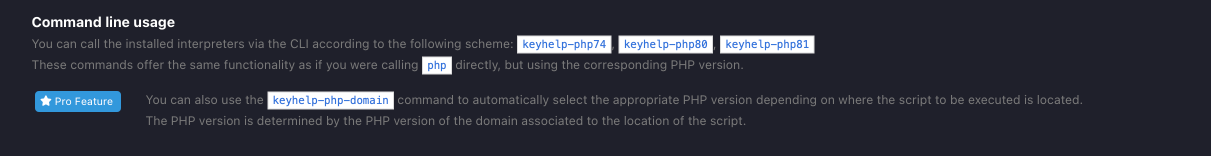

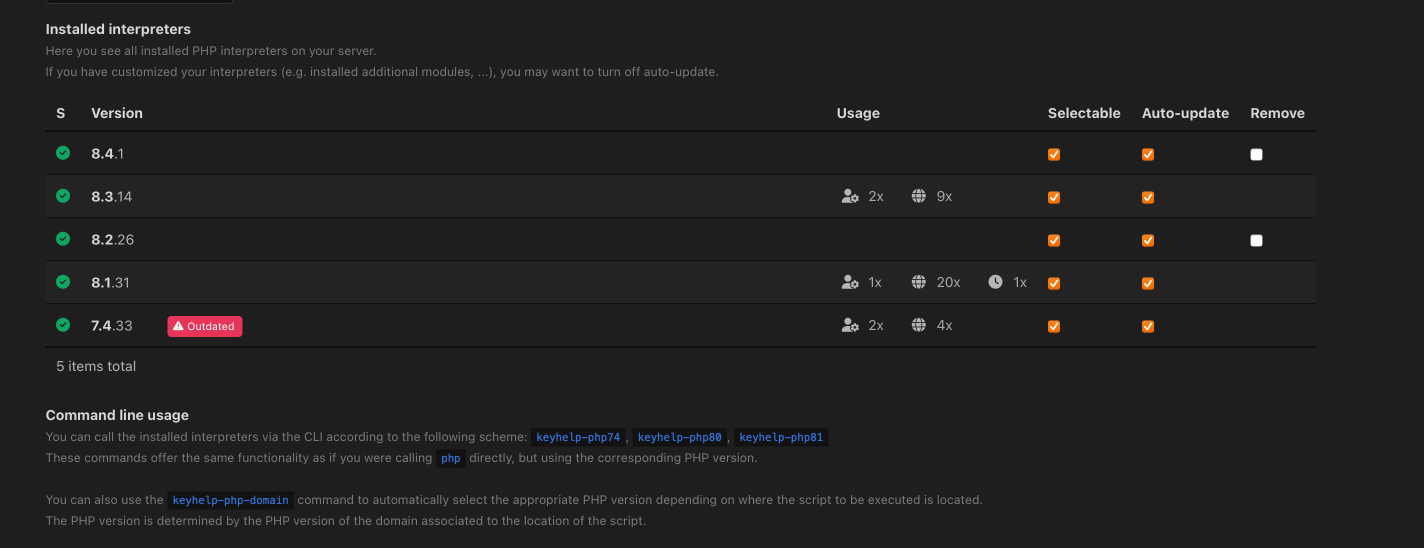

Du kannst auch immer keyhelp-php<version> nutzen.
Posts: 1794
Re: PHP in Shell eines Kundenkontos  [GELÖST]
wenn du keine Pro Version hast dann auch keinr Chroot Umgebeung und kannst die PHP Versionen wie unter Konfiguration -> PHP-Interpreter beschrieben aufrufen.
z.B.
keyhelp-php81 oder /opt/keyhelp/php/8.1/bin/php
