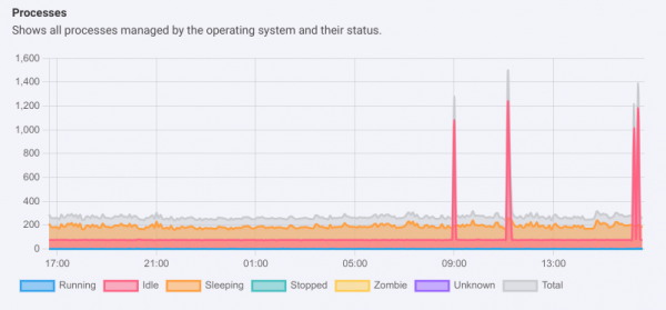

Ich beobachte seit einiger Zeit ein sehr seltsames Verhalten beim ausführen von mysqlcheck unter mariadb 10.11 ...
mysqlcheck generiert hier mitlerweile bei 2 Systemen über 1000 "Idle" processes (alles kworker) ...anfangs ist das nur bei einem arm64 System aufgetreten seit Sonntag auch bei einem amd64. Ca. 30 Datenbanken sind momentan vorhanden, nichts grösseres oder ungewöhnliches dabei.
Sieht so aus als ob mariadb Prozesse nicht richtig beendet oder unnötige öffnet bzw. den Speicher dazu nur verzögert freigibt ... der output von mysqlcheck zeigt keine Fehler, auch nichts im mysql error.log.
Nach 10 min. gehen die Prozesse wieder runter auf 250 ... Problem zeigt sich nur bei einem mysqlcheck.
Bislang zeigen 2 KVM Systeme (16GB RAM, 8 vcore) dieses Verhalten ... im laufenden Betrieb gibt es keine Probleme oder Fehler.
mysqlcheck --auto-repair --optimize --all-database
Prozesse:
Total 1247

# 10 min nach dem mysqlcheck
Tasks: 248 total,   1 running, 247 sleeping,   0 stopped,   0 zombie
%Cpu(s): 20.0 us,  0.0 sy,  0.0 ni, 80.0 id,  0.0 wa,  0.0 hi,  0.0 si,  0.0 st
MiB Mem :  15613.8 total,   1485.5 free,   3706.2 used,  11270.6 buff/cache
MiB Swap:   5120.0 total,   4599.0 free,    521.0 used.  11907.6 avail Mem

Tasks: 1556 total,   1 running, 1555 sleeping,   0 stopped,   0 zombie
%Cpu(s):  0.3 us,  0.4 sy,  0.0 ni, 99.3 id,  0.0 wa,  0.0 hi,  0.0 si,  0.0 st
MiB Mem :  15613.8 total,   1243.2 free,   3790.5 used,  11289.8 buff/cache
MiB Swap:   5120.0 total,   4599.0 free,    521.0 used.  11823.2 avail Mem

Damit komme ich dann noch knapp über 1000 anstatt 1500 Prozesse ;)
mysqlcheck --all-databases --optimize --skip-write-binlog
aber ich habe das --optimize vorerst mal rausgenommen beim mysqlcheck.
Es handelt sich hier nur um "kworker" Prozesse mit 0 % CPU last die bei einem mysqlcheck --optimize "doing recreate + analyze instead" verursacht werden,
vieleicht hat ja noch jemand eine Idee ...
root       42798  0.0  0.0      0     0 ?        I    17:28   0:00 [kworker/0:123-dio/sda1]
root       42799  0.0  0.0      0     0 ?        I    17:28   0:00 [kworker/3:102-dio/sda1]
root       42800  0.0  0.0      0     0 ?        I    17:28   0:00 [kworker/4:113-dio/sda1]
root       42801  0.0  0.0      0     0 ?        I    17:28   0:00 [kworker/5:111-dio/sda1]
root       42802  0.0  0.0      0     0 ?        I    17:28   0:00 [kworker/0:124-dio/sda1]
root       42803  0.0  0.0      0     0 ?        I    17:28   0:00 [kworker/4:114-dio/sda1]
root       42804  0.0  0.0      0     0 ?        I    17:28   0:00 [kworker/5:112-dio/sda1]
root       42805  0.0  0.0      0     0 ?        I    17:28   0:00 [kworker/0:125-dio/sda1]
root       42806  0.0  0.0      0     0 ?        I    17:28   0:00 [kworker/3:103-dio/sda1]
root       42807  0.0  0.0      0     0 ?        I    17:28   0:00 [kworker/4:115-dio/sda1]
root       42808  0.0  0.0      0     0 ?        I    17:28   0:00 [kworker/5:113-dio/sda1]
root       42809  0.0  0.0      0     0 ?        I    17:28   0:00 [kworker/0:126-dio/sda1]
root       42810  0.0  0.0      0     0 ?        I    17:28   0:00 [kworker/3:104-dio/sda1]
root       42811  0.0  0.0      0     0 ?        I    17:28   0:00 [kworker/4:116-dio/sda1]
root       42812  0.0  0.0      0     0 ?        I    17:28   0:00 [kworker/5:114-dio/sda1]
root       42813  0.0  0.0      0     0 ?        I    17:28   0:00 [kworker/0:127-dio/sda1]
root       42814  0.0  0.0      0     0 ?        I    17:28   0:00 [kworker/3:105-dio/sda1]
root       42815  0.0  0.0      0     0 ?        I    17:28   0:00 [kworker/4:117-dio/sda1]
root       42816  0.0  0.0      0     0 ?        I    17:28   0:00 [kworker/5:115-dio/sda1]
root       42817  0.0  0.0      0     0 ?        I    17:28   0:00 [kworker/0:128-dio/sda1]

Die 1000+ Prozesse werden nur mit der Option "optimize" beim mysqlcheck durch recreate der vielen (standard) InnoDB tables verursacht (vermutlich ein mariadb bug).

Auf dem Test System sehe ich beim mysqlcheck mit --optimize weniger Prozesse, wird wohl daran liegen dass hier nichts produktives drauf läuft:
Tasks: 464 total, 1 running, 463 sleeping
