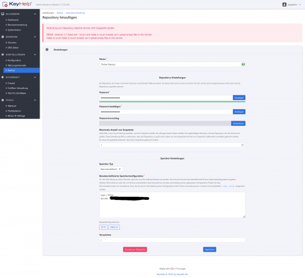

Ich bekomme 1fichier nicht für die Backups eingerichtet.
Verbindung zum Repository-Speicher konnte nicht hergestellt werden.
ERROR : Attempt 1/1 failed with 1 errors and: failed to touch (create): can't upload empty files to this remote
Failed to touch: failed to touch (create): can't upload empty files to this remote
Ich bin nach der Anleitung gegangen: https://rclone.org/fichier/
Was mache ich falsch?

Rclone ist bereits ein Bestandteil von KeyHelp, und die Software unterstützt zahlreiche Cloud-Provider, wie auf der offiziellen Liste hier zu sehen ist: Rclone Provider.
Ich nutze 1fichier als Filehoster und möchte diesen Dienst auch in KeyHelp einsetzen. Allerdings scheint es aktuell ein Problem zu geben: Beim Test wird versucht, eine leere Datei hochzuladen, die von 1fichier nicht akzeptiert wird. Vermutlich liegt das an einer Fehlkonfiguration. Deshalb warte ich auf Unterstützung von einem Entwickler.
Warum nutze ich nicht einfach meinen eigenen FTP-Server? Ganz einfach: Wegen des begrenzten Speicherplatzes. Dropbox oder ähnliche Dienste kommen für mich ebenfalls nicht infrage, da sie nicht meinen Anforderungen entsprechen. 1fichier ist für mich die beste Lösung, da ich diesen Service bereits nutze und er kosteneffizient ist – gerade in Zeiten, in denen Sparen wichtig ist.
Ich hoffe, dass das Problem bald gelöst wird, sodass ich den vollen Nutzen aus Rclone und 1fichier ziehen kann.
Und umständlich scheint es ja nur wenn man sich mit der Vorgehensweise nicht auskennt. Ich glaube ja es liegt lediglich nur daran das eine leere Datei versucht wird zum Test hochzuladen. Diese muss was enthalten. Denn manuell via SSH klappt es ja auch, da meine testdatei da in dem Fall nicht leer ist.
