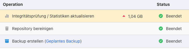

Backup wiederherstallen: Repository wählen: Liste ist komplett leer
365 Einträge
0 Einträge
Ergebnis ist dauerhaft so.
Das Backup heute Nacht lief komplett durch. [Bild.]
Wie kann ich die Backupliste wieder herstellen?

Die gegebenen Informationen sind leider zu wenig, um das geschilderte Verhalten zu untersuchen.
Aktiviere einmal den "Konfiguration" -> "Support Zugang" und schicke mir die Sever IP per PM.
Re: Backupliste ist leer  [GELÖST]
Problem durch Abspeichern der Repository Einstellungen gelöst.
Anschließend werden die Snapshots erneut eingelesen (das kann dann natürlich etwas dauern).
Ursache: Beim Auslesen der Snapshots antwortete Restic temporär fehlerhaft, was als "Es sind keine Snapshots vorhanden" interpretiert wurde und die Anzeige der vorhandenen Snapshots bleibt leer.

Ich sehe, das sich die Liste langsam wieder aufbaut.
Super, herzlichen Dank. – Problem gelöst.
