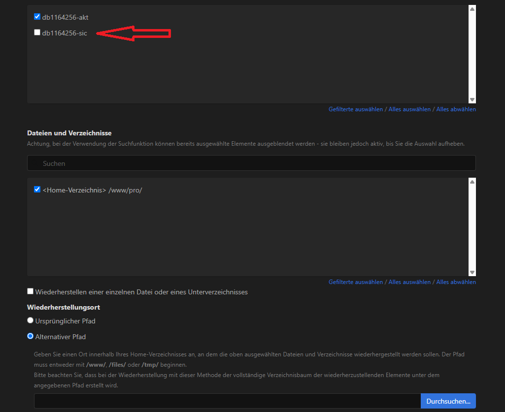

ich bin ja seit kurzem KeyWeb Kunde und bis jetzt sehr zufrieden. Im Handbuch habe ich nichts dazu gefunden.
Folgendes möchte ich tun.
Ich habe über Keyhelp ein Backup gemacht, wo es ein paar Snapshots von den Repositorys sind.
Nun möchte ich ein beliebiges wiederherstellen inklusive der Datenbank. Die Datenbank soll aber eine andere sein.
Im Backup kann ich ein Verzeichnis auswählen, wo die Wiederherstellung sein soll, bei der Datenbank geht das nicht.
Es soll ja die DB sicher in die DB test kopiert werden.
Wie kann ich dann ein Backup, inklusive der DB in ein Testverzeichnis bekommen?
Vielleicht bin ich auch zu blind, aber wie ich schon schrieb das ist unserer erster Server :roll:
Danke und Grüße
Roland

Das ist so direkt nicht möglich, denke ich. Schau mal, dazu gab es einen Funktionswunsch vor kurzem: viewtopic.php?p=52812
Aber du könntest das Backup öffnen und dir die Daten als SQL rausziehen. Ich glaube, die sind da einfach als Dateien gespeichert. Das geht bspw. mit Restic Browser (https://github.com/emuell/restic-browser).

Posts: 3621
Re: Backup wiederherstellen im Testverzeichnis mit Datenbank
Am einfachsten geht das indem du als mysqladmin die betroffene Datenbank in eine neue, leere DB umkopierst.
Anschließend löschst du das Original um es im letzten Schritt aus dem Backup am ursprünglichen Platz wiederherzustellen.

Tobi wrote: Tue 18. Mar 2025, 16:33 Am einfachsten geht das
Für dich vielleicht ;)
Ich komme vom Webhosting :roll:
Mit HeidiSQL hatte ich meine DB gesichert im Wartungsmodus vom Forum und dann in die Test-DB kopiert.
Somit hatte ich ein Backup vom Forum und der DB. Oder ich konnte beides auswählen und es wurde gesichert.
Jetzt geht das zwar auch, aber eben für mich zu kompliziert, weil die DB nicht wie gewünscht auswählbar ist.
Egal, ich wurschltle mich mal durch, wie ich eine 1:1 Kopie wiederherstelle, die ich als Testumgebung nutzen kann.
Grüße Roland

Posts: 4827
Re: Backup wiederherstellen im Testverzeichnis mit Datenbank  [GELÖST]
Ich markiere das jetzt schonmal als gelöst, da ich dieses Feature gerade umsetze.
Mit 25.1 ist es dann möglich, Datenbanken als .sql Dateien an einem beliebigen Ort wiederherzustellen.
