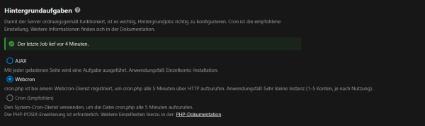

meine kürzliche Nextcloud installation zeigt mir, das PHP-Posix fehlt und ich daher keine direkten Cronjobs aktivieren kann. Das Feld hierfür ist einfach ausgegraut. Ich lasse die Cronjobs aktuell per Webcron erledigen, ausgelöst durch die interne Cronjob Verwaltung von Keyhelp.
Ich nutze PHP 8.4.5, welches ich über Keyhelp installiert und an meine Domains und Subdomains zugewiesen habe. Ist das ein Fehler von Nextcloud selbst, oder wurde die PHP Version - innerhalb von Keyhelp - ohne Posix compiliert?

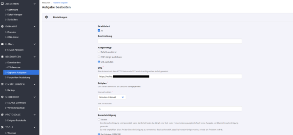

Das ist gegeben, siehe Screenshot.

Ich wurde grade berechtigterweise darauf hingewiesen, dass du ja nur einen Webcron eingerichtet hast.
Wenn musst du den Cronjob so einrichten, dass die PHp Datei cron.php via Cron ausgeführt wird von PHP
Also wähle im Keyhelp PHP-Skript ausführen als Option, wähle die PHP-Version und gib den Pfad zur cron-php an, z.B.:
--define apc.enable_cli=1 /home/users/keyhelp-user/www/cloud/nextcloud/cron.php  > /dev/null 2>&1

Webcron selbst läuft fehlerfrei. Auf der Konsole läuft auch es durch, per systemd ebenso.
Mittels Eintrag in der Crontab des Nutzers klappt es auch. Aber, das Feld ist seltsamerweise noch immer ausgegraut..
Evtl. ist dies ein Fehler in der aktuellen Nextcloud Version, wodurch wir hier das Thema beenden können.

PHP-APC nutze ich nicht, wohl aber Memcache.
Aber, das erklärt nicht die Meldung, das PHP-Posix fehlt...

Ich sehe es als Hinweis, dass es benötigt wird, nicht, dass es fehlt.
Alternativ prüfe ob die Meldung verschwindet wenn du wie von Alex schon angesprochen, PHP Funktionen aktivierst
