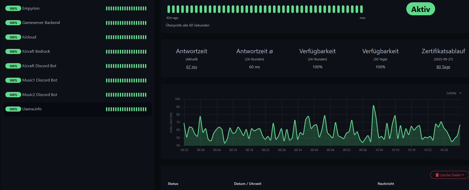

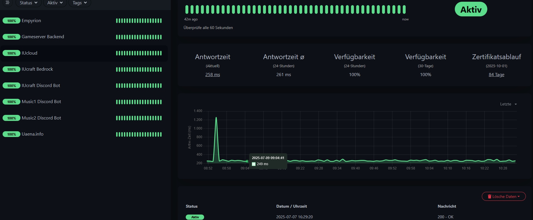

wie ihr ja wisst, nutze ich kuma auf einem anderen server. Nun ist die Sache so, das Kuma für meine Hauptdomain eine normalen Ping (zwischen 28 und 60ms) liefert, aber meine Subdomain einen dauerhaften Ping zwischen 250 und 280ms. einen Ping von der Konsole des kuma-servers liefert das gleiche ergebnis. Der keyhelp-server und der kuma-server haben den gleichen Standort (Wolfsburg), also sollte es daran nicht liegen. Einen ping von der konsole des keyhelp-server zum kuma-server liefert auch niedrige Antwortzeiten. Nun die Frage, woran kann es liegen? die Subdomain ist nicht ausgelastet oder dergleichen. :?:

ooops klar, kein Problem. die subdomain ist iucloud.uaena.info. die hauptdomain logischerweise www.uaena.info
und bevor jemand sagt: "ja normal bei cloudsoftware"... es finden keinerlei interaktionen mit der subdomain statt, weder von aussen noch von "innen" ;p
auch führt die sub keinerlei arbeiten aus im Hintergrund. nicht einmal einen cron oder dergleichen. laut monitoring ist es komplett ruhig.

vergiss den Trace. Wenn du HTTPs nutzt hat es ganz einfach mit der Software zu tun die auf der Domain läuft. Der Webserver braucht einfach unterschiedlich lange, sieht man auch wenn man die Time to first byte misst:
Messung für uaena.info
Beschreibung	Wert / Ausgabe
DNS-Lookup	0.006341	Sek.
Completed TLS	0.090938	Sek.
Redirect time	0.087126	Sek.
TTFB	0.149093	Sek.
Total time	0.1492760181427	Sek.
Messung für iucloud.uaena.info
DNS-Lookup	0.049693	Sek.
Completed TLS	0.042575	Sek.
Redirect time	0.233513	Sek.
TTFB	0.348659	Sek.
Total time	0.34933090209961	Sek.
TTFB	0.348659	Sek.
ah verstehe, also ist es ein Software"Problem". Wieder etwas dazu gelernt. ich Danke Dir recht herzlich. Da kann ich dann wohl nichts daran ändern
