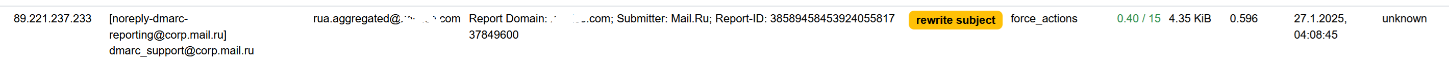

Warum wird eigentlich hier eine rewrite (Parameter ist 9) gemacht. Russe?
Ich verstehe es nicht. Es geht zudem um E-Mail Sicherheit und das könnte auch Rspamd wissen.
Posts: 612
Re: Rspamd: Spamfilter besser trainieren?
Da steht was von force_actions.
Irgendwas hast Du in der Konfiguration stehen, dass beim auftreten eines bestimmten Merkmales immer add_header durchgeführt wird, unabhängig vom Score ( https://rspamd.com/doc/modules/force_actions.html )

Der Betreff wird also nur bei einem erkannten Virus umgeschrieben. Hast Du da evtl. noch andere (manuelle) Konfigurationen oder diese mal irgendwo überschrieben (oder ist tatsächlich ein Virus an der Mail, welche sich nur als RUA tarnt?) Oder ist der Viruscheck warum auch immer fehlgeschlagen? Wie wurde der Betreff denn tatsächlich verändert?
otto58
Posts: 136
Post by otto58 »
Danke, das ist die Ursache. Manuell angepasst habe ich nichts. Das gibt mir erstmal die Sicherheit, dass es sinnlos ist, weiter an den Parametern von Rspamd zu spielen, um dies wegzubekommen.
Der Zusatz ist bei mir bisher nur " ***UNCHECKED*** ", d.h. doch, dass der Virustest versagt hat.
Ich habe nochmal im Papierkorb nachgeguckt. Da habe ich diese Ergänzung bei:
- den russischen Domain Reports ( Anhang .xml.gz )
- einmal bei einem Domain Report von Google ( Anhang .zip )
- zweimal bei Hetzner Rechnungen ( Anhang .pdf ) gefunden.
Bei anderen .pdf habe ich das bisher nicht beobachtet.
Hier noch der russische Domain Report von heute im rspamd.log
