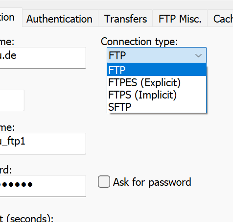

ich verwende Notepad++ mit dem Plugin NppFTP seit Jahren. Vor ein paar Wochen habe ich Keyhelp 25.2 auf Debian 13 neu aufgesetzt.
FTP mit Filezilla funktioniert problemlos.
Heute habe ich festgestellt, dass der Zugriff über NppFTP nicht mehr funktioniert. Der verwendete Hostname ist meinserver.de .
-> TYPE I
Connecting
-> Quit
220 ProFTPD Server (keyhelp.meinserver.de FTP Server) [::ffff:11.22.33.44]
-> USER meinserver_ftp1
550 SSL/TLS required on the control channel
Unable to connect
Disconnected
Hat sich da etwas durch die Upgrades etas geändert?
Gibt es eine Lösung?
Kannst du in den Einstellungen des Plugins irgendwie den Connectiontyp auf verschlüsselt umstellen?

Ich habe keine andere brauchbare Einstellung gefunden. "FTPS" klingt gut, verwendet aber Port 990.

"FTPs Explizit" sollte funktionieren

Florian wrote: Wed 17. Sep 2025, 14:08 "FTPs Explizit" sollte funktionieren
Vielen Dank, damit geht es.
