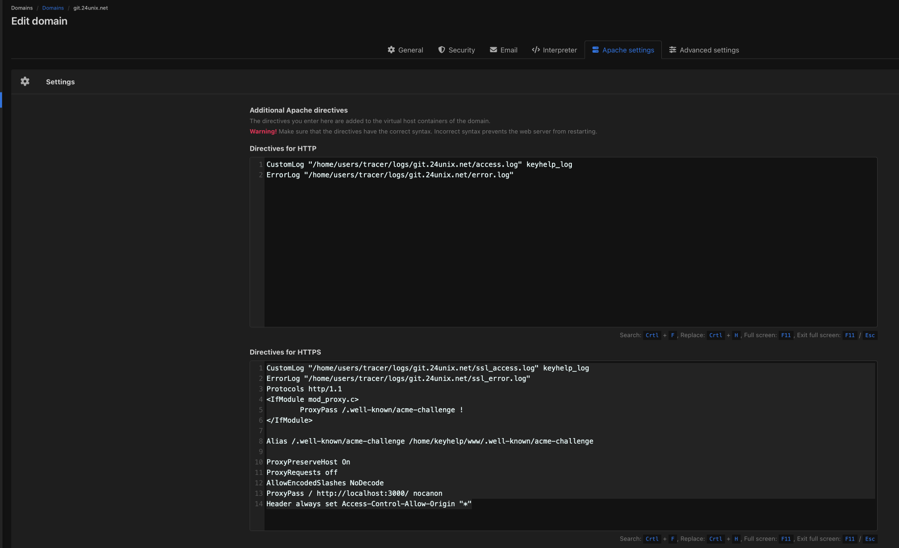

Du legst einfach die Subdomain an, die bekommt das Zertifikat.
Und dann machst Du eine Proxy auf den Port, hier mal mit gitea, aber das Verfahren ist identisch:
CustomLog "/home/users/tracer/logs/git.24unix.net/ssl_access.log" keyhelp_log
ErrorLog "/home/users/tracer/logs/git.24unix.net/ssl_error.log"
Protocols http/1.1
<IfModule mod_proxy.c>
        ProxyPass /.well-known/acme-challenge !
</IfModule>
Alias /.well-known/acme-challenge /home/keyhelp/www/.well-known/acme-challenge
ProxyPreserveHost On
ProxyRequests off
AllowEncodedSlashes NoDecode
ProxyPass / http://localhost:3000/ nocanon
Header always set Access-Control-Allow-Origin "*"
Das ganze trägst Du dann bei Apache Settings ein:

Ah, mega. Das war genau der richtige Hinweise. Vielen dank, es hat direkt geklappt.
