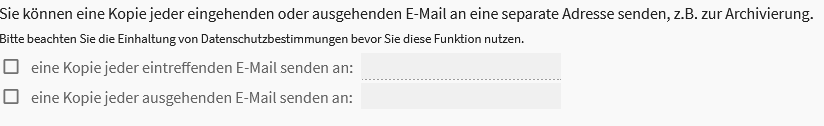

Mit IMAP Konten (und einfachen Hosting-Panels wie diesem hier) hast du keine andere Wahl, als die Mails per Postfix bcc Funktion in ein anderes Postfach zum Archivieren zu leiten. Und zwar eingehende und ausgehende. Nur so kannst Du einigermaßen sicher erreichen, kann Kunden/ Mitarbeiter keine Mails vor einem Archivierungslauf löschen.
Sonst bleibt dir nur die Möglichkeit die Kunden zu Microsoft Exchange zu schicken, wo eine Journalbasierte Archivierung möglich ist. (Btw. Exchange Online kann die auch nicht, da braucht man dann wieder einen lokalen Exchange für, der die Journal DB vorhält).
Und auch neben einer (wie auch immer gearteten Archivefunktion) gibt es sicher auch noch andere Anwendungsfälle, wo man eine unsichtbare Kopie einer Mail erzeugen möchten. Z.b. um sie parallel in einem CRM System abzulegen.
Wäre also schön, wenn KeyHelp diese Funktion unterstützt. Der Wettbewerb kann es ja auch.

Aber ich rede hier einfach von einer komfortablen Möglichkeit einfach alle ein- und ausgehenden Mails unbemerkt an eine weitere Adresse senden zu lassen. Und sei es nur, weil der Chef alle Mails mitlesen möchte.
Liveconfig z.B. hat diese Funktion integriert.
