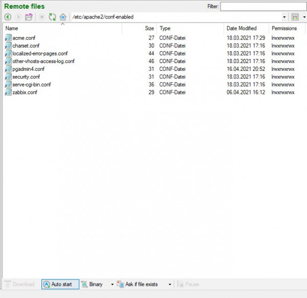

Welchen Inhalt hat dieser Ordner /etc/apache2/conf-enabled/?

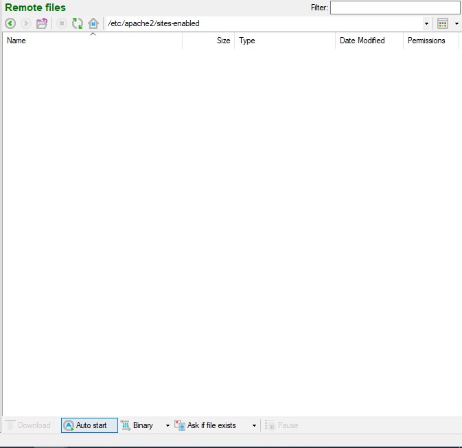

Welchen Inhalt hat dieser Ordner /etc/apache2/sites-enabled/?

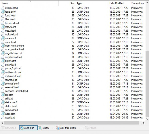

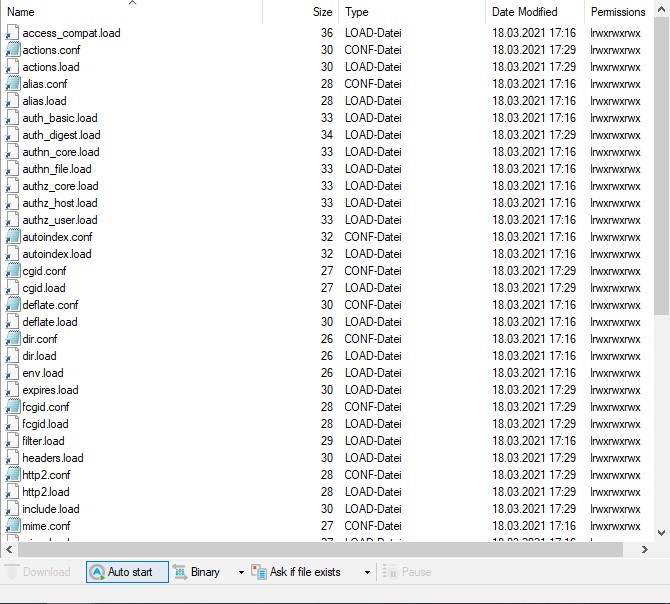

Welchen Inhalt hat dieser Ordner /etc/apache2/mods-enabled/?
