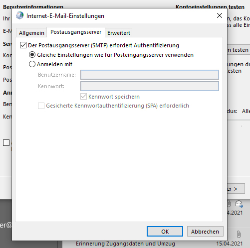

Da fehlt das Häkchen im Outlook bei "Der Postausgangsserver (SMTP) erfordert Authentifizierung".

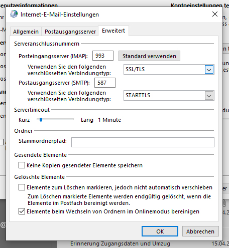

Leute
Email mit Outlook dat kenn ich
Harken sind drin das er sich vorher anmeldet auch port korrekt 993 TLS 587 startTLS
benutzername korrekt beide schreibweisen probiert mailserevr name korrekt emailadresse in deiden schreibweisen probiert auch nichts
ihrgend wir kriegt der das nicht auf die kette

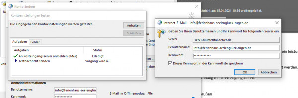

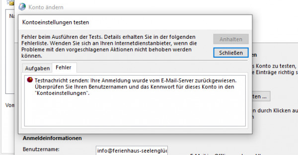

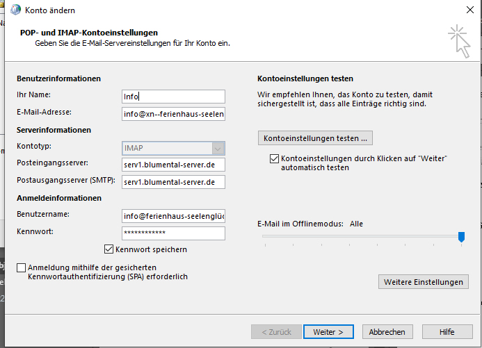

der Einfachheit halber am besten mal Screenshots aller Einstellungen machen und hier anhängen.
Marten_o
Posts: 51
Joined: Wed 4. Nov 2020, 20:31
Re: email mit umlaut domain
Post by Marten_o »
so da sind se

Der Benutzername muss doch auch im IDN Format eingetragen werden
info@xn--ferienhaus-seelenglck-rgen-h0ce.de
Posts: 1900
space2place wrote: Thu 29. Apr 2021, 07:26 Moin...
Du meinst ACE :)
ACE= xn--ferienhaus-seelenglck-rgen-h0ce.de
IDN= ferienhaus-seelenglück-rügen.de
Also bitte den Usernamen so abändern. Bei der Definition der Absenderadresse sollte die Domain mit Umlauten aber keine Probleme machen

tja was soll ich sagen
info@xn--ferienhaus-seelenglck-rgen-h0ce.de geht auch nicht und klarschrift auch nicht
hmm selbes ergebnis
