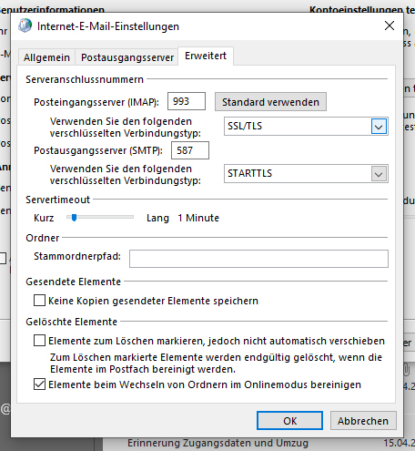

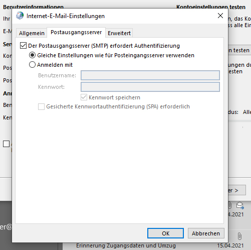

Re: email mit umlaut domain
Posted: Wed 28. Apr 2021, 22:08
by Marten_o
so da sind se
