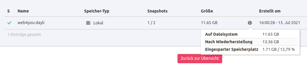

Auch noch ne Frage betreffend grösse der Backups.
Bild 1 die Benutzten GB meiner Domain =
Bildschirmfoto von 2021-07-13 17-06-41.png (8.05 KiB) Viewed 16099 times
Bild 2 die grösse der Backupdatei =
Mir fehlen da einige Bytes ?? Ja das Backup ist ein Full-Back.
Ehm wenn da Bild 1 und 2 dieselben sind keine Ahnung warum. Das Bild 2 sollte das unterste sein..

Wenn das Backup ohne Fehlermeldungen durchlaufen ist sollte eigentlich alles enthalten sein.
Wie teilen sich die Daten des Benutzers auf Datenbanken / Emails / Webspace auf?

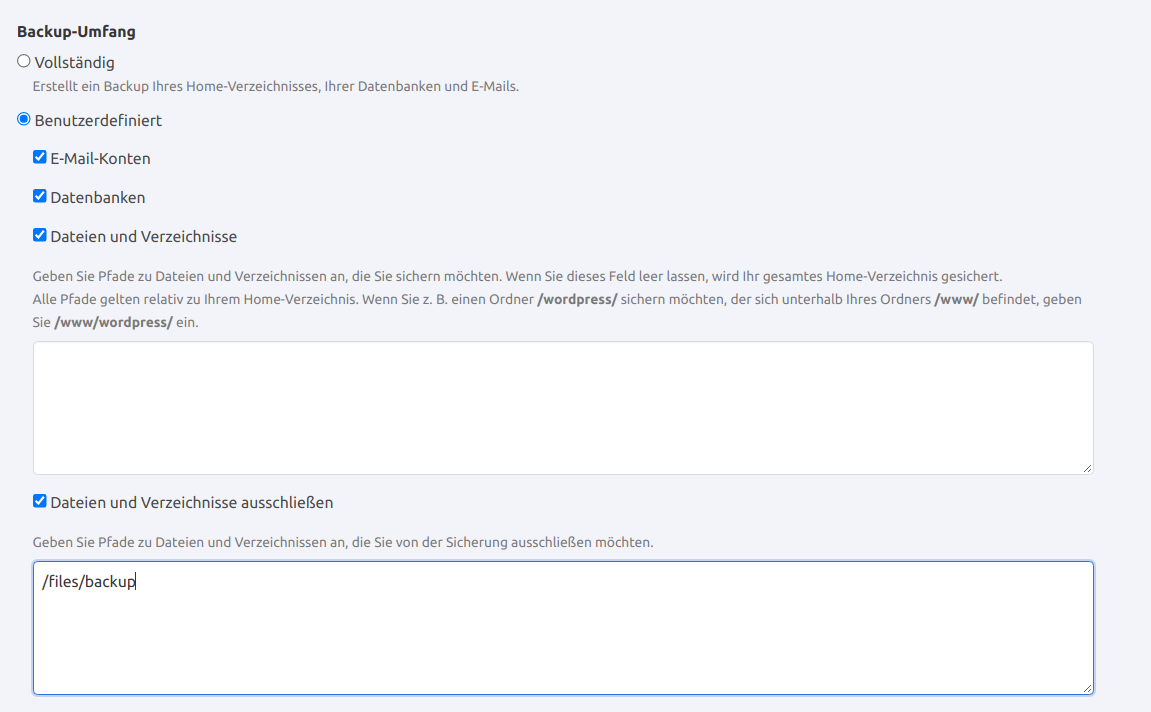

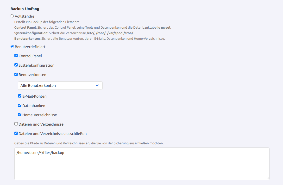

Kann man das irgendwie abschalten? Man stelle sich vor, man hat für lokale Backups z.B. 3 oder mehr Versionen und diese werden im Full-Backup auch noch jedes mal mit gebackupt.
Posts: 4813
Re: Neue Backup-Verwaltung
Man kann auch Dateien und Verzeichnisse vom Backup exkludieren.
Hierzu wählt man unter Backup-Umfang nicht "Vollständig" sondern "Benutzerdefiniert"
Und stellt es wie auf dem Screenshot ein. Vorausgesetzt, die Lokalen Backups wurden auch im angegebenen Pfad abgelegt, ansonsten müsste man den Exclude Pfad noch anpassen.
Für ein Backup, das durch Administrator gestartet würde es dann wie folgt aussehen:
