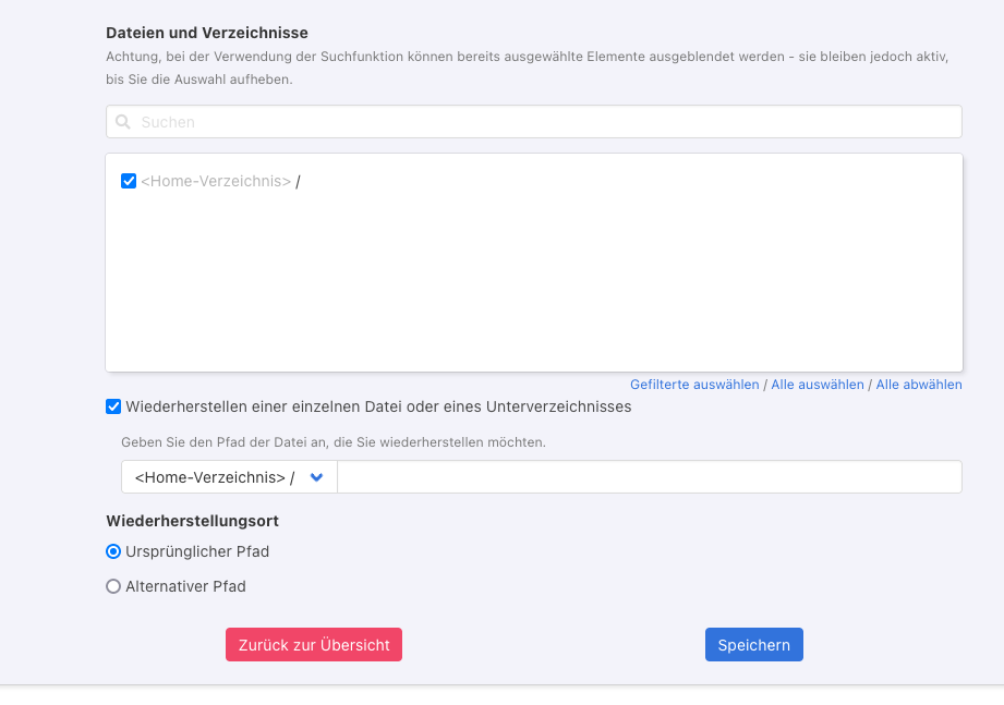

Ist es normal, dass beim wiederherstellen unter "Dateien und Verzeichnisse" nur "<Home-Verzeichnis> /" auswählbar ist? Ich hätte jetzt vermutet, dass die Ordnerstruktur da angezeigt wird und man die Ordner auswählen kann, die man wiederherstellen will.

Unter Dateien und Verzeichnisse sind nur die Oberverzeichnisse angegeben. Darunter lassen sich dann über "Wiederherstellen einer einzelnen Datei oder eines Unterverzeichnisses" auch partielle Wiederherstellungen vornehmen.
Prinzipiell ist es auch möglich, dass man das Repository auch direkt als Datei-System mounten kann und dann auch darin navigieren kann. Dieses Feature ist aktuell jedoch nur in der Konsole verfügbar (https://restic.readthedocs.io/en/latest ... sing-mount). Eine entsprechende UI, so das man auch über die KeyHelp-Oberfläche darin navigieren kann, hab ich zumindest als künftige Verbesserung für die kommenden Updates im Hinterkopf.

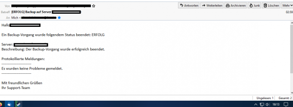

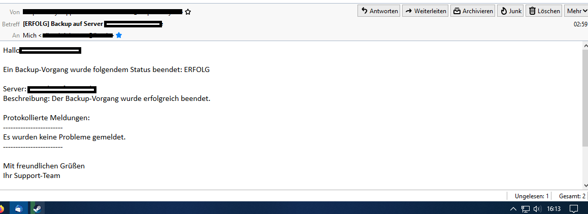

Kann es sein, dass die Mail-Benachrichtigung ein Problem hat? Ich habe jetzt schon mehrfach (allerdings manuelle) Backups über das neue Backup-System ausgeführt, augenscheinlich alle erfolgreich. Allerdings kam nie eine Mail mit einer Info, obwohl ich das "auch im Erfolgsfall benachrichtigen" angekreutzt hatte

Also bei mir sind jeweils angekommen, sowohl beim Backup im Admin-Bereich als auch im Kunden-Bereich. Allerdings war die angegebene Empfänger-E-Mail eine, die auf dem selben Server verwaltet wird.
Re: Neue Backup-Verwaltung
mhagge wrote: Tue 13. Jul 2021, 15:43 Kann es sein, dass die Mail-Benachrichtigung ein Problem hat? Ich habe jetzt schon mehrfach (allerdings manuelle) Backups über das neue Backup-System ausgeführt, augenscheinlich alle erfolgreich. Allerdings kam nie eine Mail mit einer Info, obwohl ich das "auch im Erfolgsfall benachrichtigen" angekreutzt hatte
Also bei mir kam die Mail auch problemlos nach Abschluss an.
