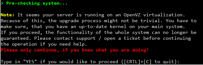

Um den Thread hier zum Abschluß zu bringen: der Provider stellte einen neueren Kernel zum Ende des Sommers in Aussicht ... solange wollte ich nicht warten.
Aber nachdem 24unix berichtet hatte dass er Debian 11 auf dem 4.19 Kernel laufen hat, und ich mein Forum schon umgezogen hatte, wagte ich einen weiteren Versuch mit dem Update-Skript und ließ mich diesmal nicht abschrecken von dieser Warnung:
OpenVZ warning.png (11.29 KiB) Viewed 1930 times
Und eine halbe Stunde später war dann tatsächlich Debian 11 auf dem Server! Und auch die irritierende OS-Warnung im Panel bin ich nun los hehe :lol:
Mal schauen, wie lange ich diesen Billigserver mit OpenVZ noch halten kann - im Moment sieht es ja ganz gut aus :geek:
Das Update-Skript ist wirklich große Klasse - danke Alex!

You can run into troubles later on when some softwares needs functions that the 4.19 kernel doesn't have.
Systemd does use a lot of kernel stuff.
You realy should ask the VPS-provider to change the template so it uses the 5.4 kernel, it's a no brainer to do that unless they don't want to do it.
If they don't want to do it, get a better provider when problems surface.
Also, later upgrades like to Debian12 probably won't run on this old kernel anymore. At some point you will run into a cul-de-sac :D
