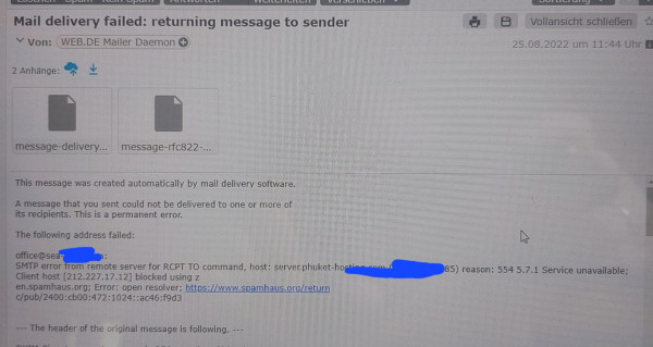

Benutzt man dagegen Google oder Cloudflare Resolver, gemeinsam mit Mullionen anderer Nutzer, stehen die Chancen eher schlecht, dass eine Abfrage überhaupt noch beantwortet wird. Denn die Limits sind meines Wissens auch für diese Resolver nicht (oder nicht viel) höher. Und wenn die IP eines Senderservers von der Whitelist abgefragt wird und die Abfrage nicht positiv (sondern gar nicht) beantwortet wird, dann wird die DNSWL die eingehende Mail nicht vor der Abweisung bewahren können.

The cbl.abuseat.org list is currently useless and has too much false positive errors... since I deactivated it all is good again.

How do you know it's Zen? As listed by an DNSBL is shown in your log. Can you show us a sample of a user that got a rejected message?

Only Screenshots as the senders cant get through to the receiver...
The mail delivery failure is clear.... see attachments
