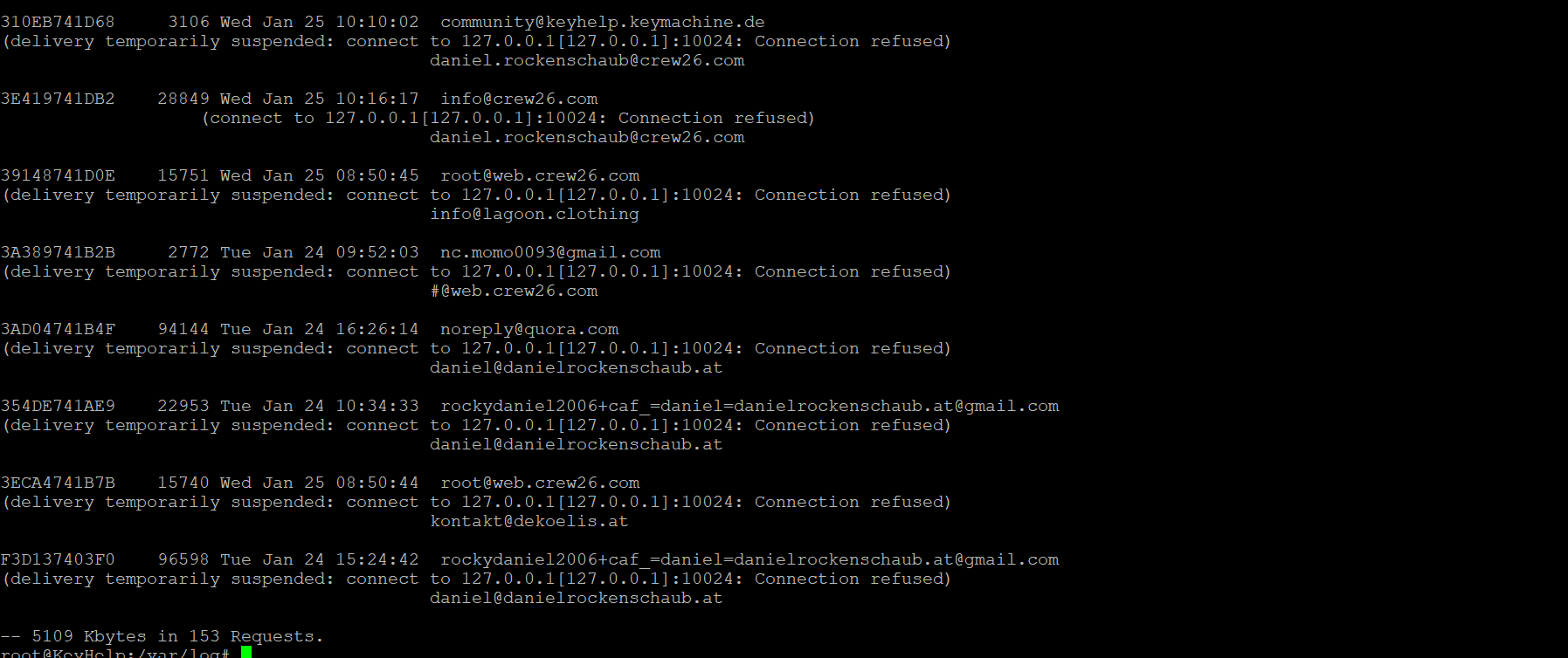

Oben kam noch die Frage nach der Ausgabe des Befehls:
mailq
Die kannst du auch noch posten.

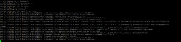

Das kam jetzt nach dem absenden der Email

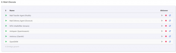

Re: Alle Emails in de Warteschlange
Nach den Logs würde ich diese Aussage anzweifeln:
Daniel3443 wrote:das habe ich auch schon wo gelesen, Amavis läuft habe auch neu gestartet aber hat nichts geändert.
:10024: Connection Refused
-> Sprich, da läuft der Amavisd eher doch nicht so wirklich.
Bitte den Status von Amavisd mal über die Konsole checken und ggf. neu starten.

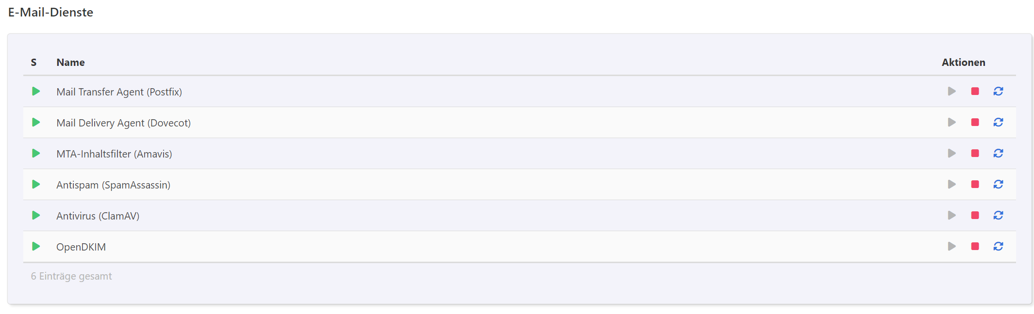

okay, hoffe das war so richtig
Posts: 1901
wenn sich die Mailqueue abbaut dann ja. Einfach beobachten.

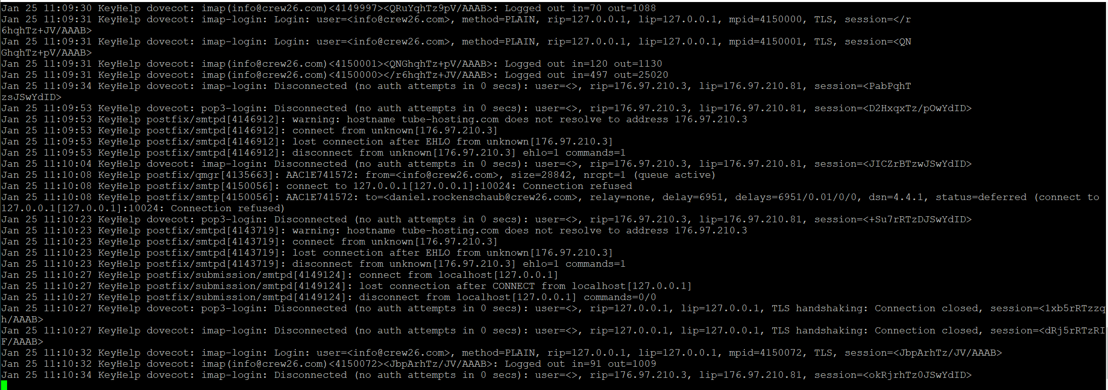

Ja also das kam jetzt immer wieder dazu diese Meldungen, immer irgendwas von Disconnected und das halt bei den email adressen
output.txt
(36.19 KiB) Downloaded 140 times
Posts: 1901
Der Amavis läuft offenbar immer noch nicht.
Mal Reboot machen und dann nochmal beobachten.

lost connection after EHLO from unknown[176.97.210.3]
Das steht ja immer dabei, diese Ip ist nichtmal mehr in unserem subnetz, das ist eine von meinem Hoster. Aber hängt kein bisschen mit KeyHelp zusammen.
Unser Server, also da wo die Emails sind laufen über 176.97.210.81
Ja ich mache schnell einen reboot
Posts: 1901
Ignorieren hat nichts mit dem Problem zu tun. Das ist nur ein Connect. ggf Monitoring oder ähnliches.

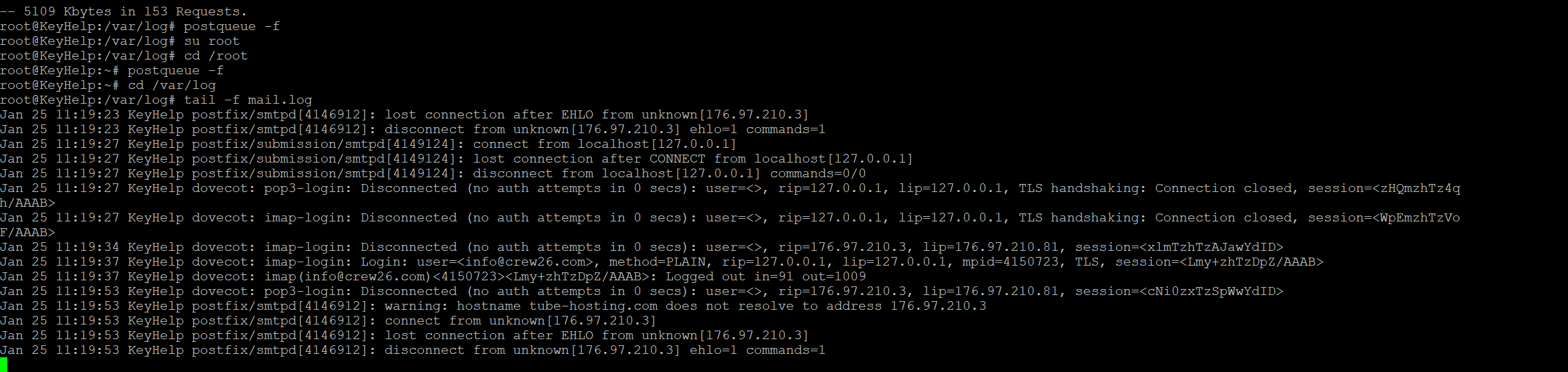

Habe jetzt neu gestartet, eine email abgeschickt und das schreibts jetzt rein.
output-neu.txt
(13.74 KiB) Downloaded 142 times
denke das diese file dateien besser sind als screenshots
Das war nach dem Neustart, also auch neustart vom amavis richtig?
Posts: 1901
Sieht schon besser aus. Die Mails werden jetzt zugestellt. Es läuft nur der ClamAV nicht, das verhindert aber nicht den Mailverkehr
