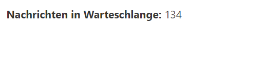

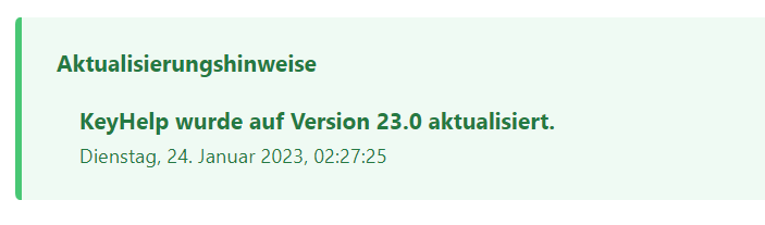

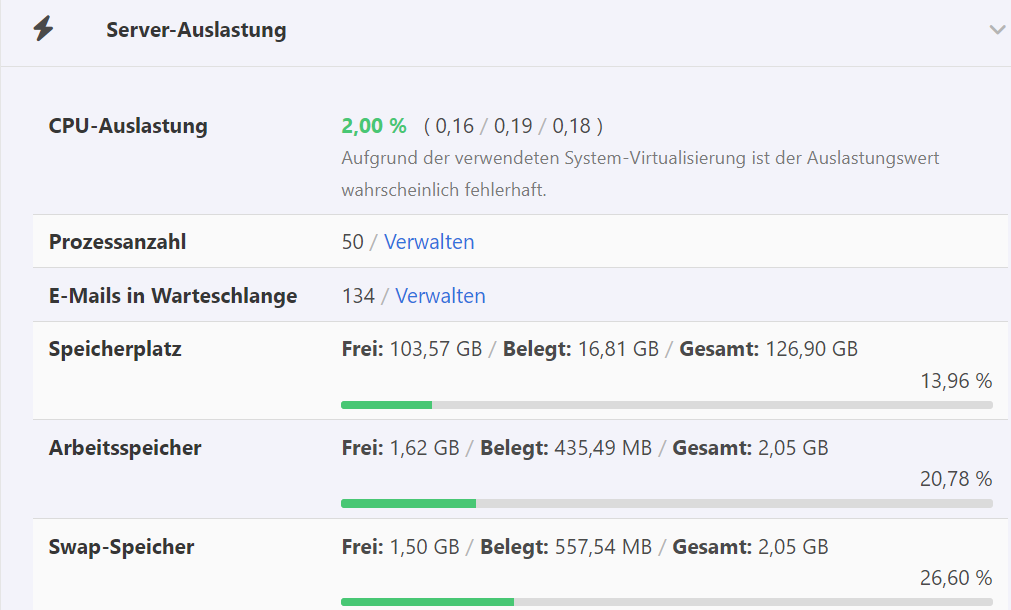

Hallo, nach dem neustem Update empfangen wir keine Email mehr, intern am gleichen Server, sowie extern. Es kommt zwar kein Fehler beim Absenden von zmb Gmail & Co, es landet auch im Gesendet Ordner. Wir sehen aber keine im Postfach. Da alle in der Warteschlange sind.
Ich bin sicher vor 3 Tagen vor dem Update ging da noch alles, kann ich das Update manuell zurücksetzen oder gibt es schon neue Builds?
Und bringt ein VPS Server Neustart etwas?
siehe screenshot

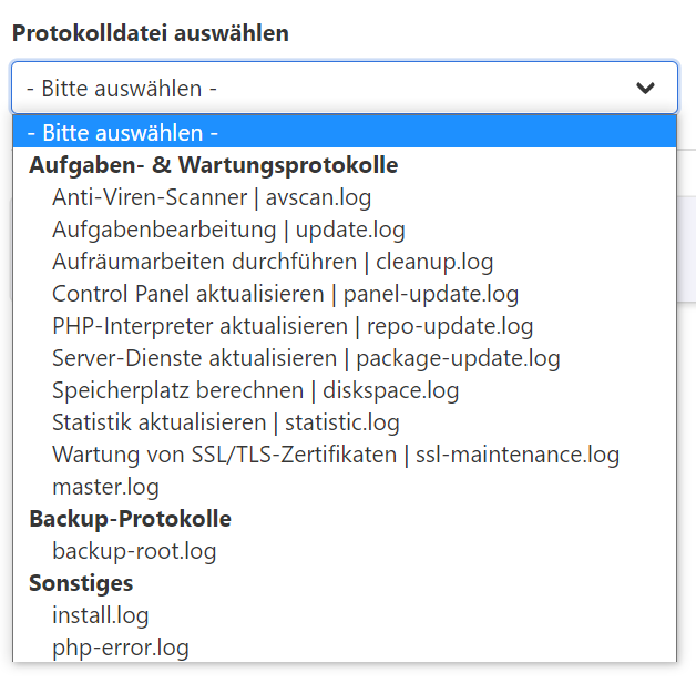

Hi Henning,
Hi master.log oder?
Habe vorhin grad alle Email Dienst neu gestartet, jetzt sieht man nur mehr das in den Logs, kann ich irgendwo im Server Verzeichnis die ganze log runterladen, damit du die Email Logs sehen kannst, jetzt sieht man nur die Neustart Jobs und nichts von den Email Versuchen.

Daniel3443 wrote: Wed 25. Jan 2023, 09:53 Hi master.log oder?
Du hast Probleme mit Mails...Also wäre das Mail Log vermutlich die sinnvollste Anlaufstelle...

ja schon klar nur weiß ich nicht welche die Email log ist, deswegen würde ich die master nehmen.
Welche davon wäre denn am besten?

Mit Mail-Logs sind die Logs unter /var/log/mail.log gemeint.
Hier aber bitte nicht das komplette Log posten (das ist gern mal seeeehr lang), sondern nur die betroffene Stelle. Also mal eine Mail senden und anschließend die Mail-Log Zeilen der letzten Minuten posten.

Das das mit Keyhelp zu tun hat, ist eher unwahrscheinlich - dieses Update beinhaltet keine Änderungen im Mail-Bereich, wenn ich nichts übersehen habe.
Laufen sämtliche Mail-Dienste? (das beinhaltet z.B. auch Amavis - gab es hier da im Forum nicht sogar Beiträge zu, dass der sich bei knappen Speicher gerne mal verabschiedet und dann Mail nicht mehr läuft?)
Ansonsten: /var/log/mail.log bzw. /var/log/mail.err wird benötigt - erreichbar über die Shell (vorher selber mal schauen, ob es da irgendwelche Error-Meldungen gibt, evtl. gibt das schon von alleine einen Hinweis, wenn nicht hier posten)

das habe ich auch schon wo gelesen, Amavis läuft habe auch neu gestartet aber hat nichts geändert.
