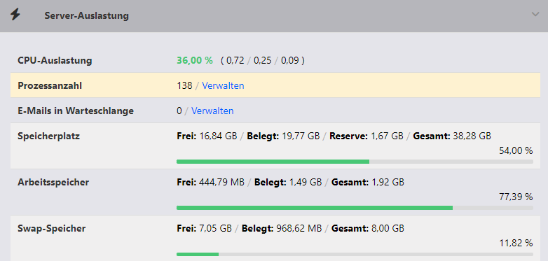

Habe mich, für das anlegen einer SwapDatei entschlossen und siehe da es lüppt :-)
Ob dies auf Dauer stabil ist wird sich zeigen.

fwberni wrote: Tue 31. Oct 2023, 08:45 Ob dies auf Dauer stabil ist wird sich zeigen.
Uhh...da fährst du aber schon hart an der Schmerzgrenze mit 2GB RAM :o :roll:
Bei den limitierten Ressourcen wirst du immer wieder in irgendwelche Probleme stolpern wie zB. die beliebten OOM Kills :D
Schau vielleicht mal, ob ein Upgrade auf wenigstens 4GB RAM eine Option sein könnte... :mrgreen: :geek: :ugeek:
