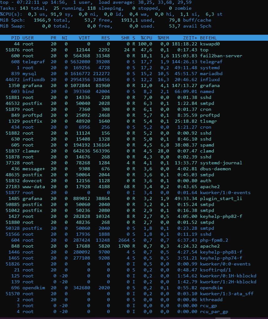

fwberni
Posts: 24
Joined: Sun 29. Oct 2023, 16:11
Re: Upgrade von Debian 11 auf 12 Problem
Post by fwberni »
Alexander wrote: Mon 30. Oct 2023, 16:13 Was sagt den top und dergleichen, welcher Prozess was die Auslastung verursacht?
Bzw. ist das Problem nun nicht mehr existent bei dir, oder hat er eine dauerhafte Auslastung?
Die Auslastung ist dauerhaft. das sagt top
Posts: 2092
Der swappt sich zu Tode, obwohl Du kein Swap hast.
