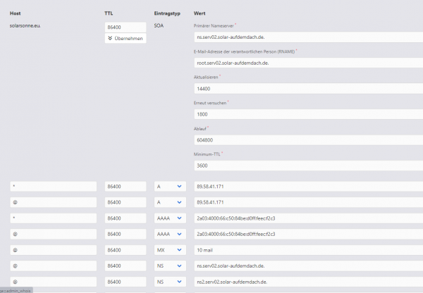

fwberni wrote: Sun 5. Nov 2023, 14:30
Henning wrote: Sun 5. Nov 2023, 10:50 Dein mx record hat als Hostnamen serv02.solar-aufdemdach.de, dein a record dazu aber mail, warum? Ausserdem konfigurierst du gerade die Domain solarsonne.eu in dem Netcup UI.
Aber du hast doch geschrieben ich soll noch ein:
Du solltest noch einen a record mit der Server IP für deinen mx Eintrag erstellen."
Ja das weiss ich mit Netcup, dort befindet sich ja auch der VServer.
Es wäre also besser ich trage meine NameServer ( ns.serv02.solar-aufdemdach.de. und ns2.serv02.solar-aufdemdach.de. ) bei Netcup ein oder ?
Du legst einen a record Eintrag für mail an, aber der Hostname für deinen mx record liegt bei serv02.solar-aufdemdach.de. Dementsprechend müsste es serv02 sein, wenn es denn auch solarsonne.eu wäre.
Wo liegt denn jetzt was bei dir? Mit welcher Domain wird der Webosting-Server, respektive KeyHelp, betrieben und mit welcher Domain dein Mailserver?

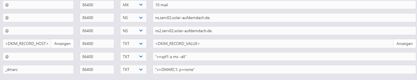

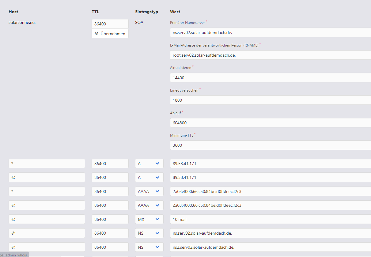

Florian wrote: Mon 6. Nov 2023, 10:35 Hallo,
also laut whois ist Dein Server der Nameserver der Domain und nicht der von Netcup.
Name servers:
Tritt da jetzt noch ein Problem auf?
Ja das habe ich so umgestellt bei Netcup. Hoffe ist so richtig. Jedoch habe ich immer noch Probleme :
beim Versand von Gmail an info@solarsonne.eu ?
Aber nun mal der Reihe nach:
VServer bei Netcup installiert KH mit der Domain solar-aufdemdach.de (hostname= serv02.solar-aufdemdach.de)
Die Domain solar-aufdemdach.de benutzt die Nameserver von Netcup ups.(SchleichWerbung)
Ist das von Bedeutung?
Die Domain solarsonne.eu aufgeschaltet ( hoffe das nennt man so :-)) und den EmailVersand inkl. DNS erlaubt/aktiviert.
Hier mein DNS Zonefile was von KH erstellt wurde: siehe Bild
Kann sich denn das mal jemand Live auf dem Server anschauen etc ....
Liebe Grüße Torsten
