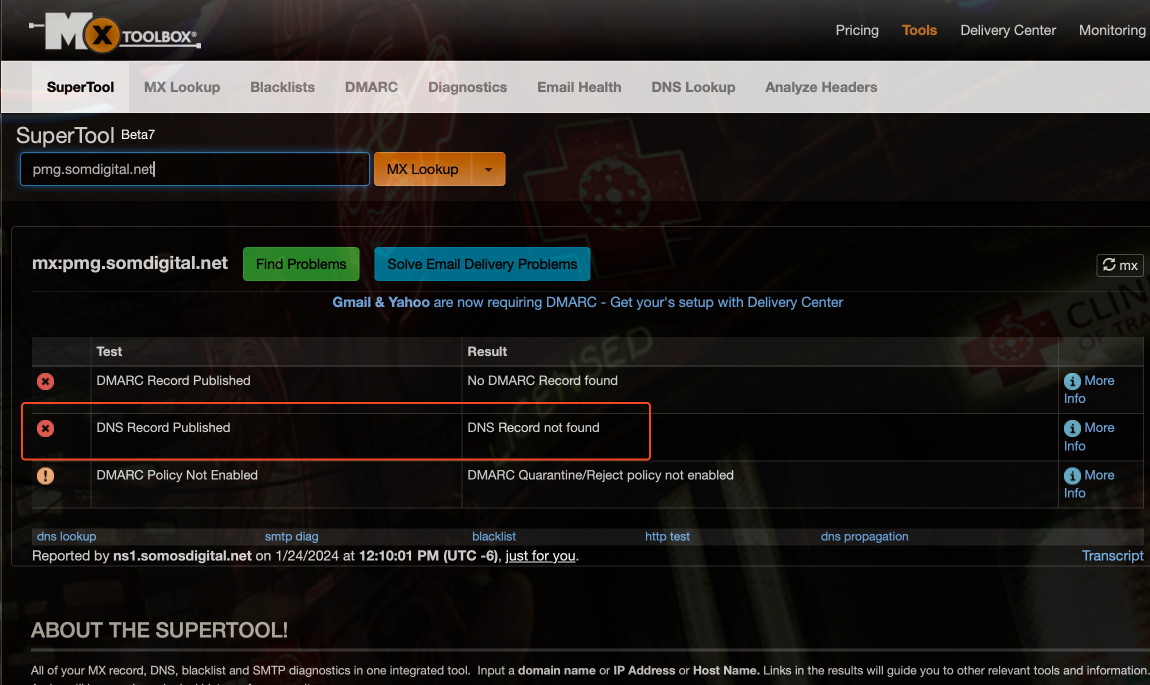

Nun gut wir sprechen vom domainnamen luzeconomica.com der befindet sich auf meinem Server host102.somdigital.net und die mails werden realyed zu Proxmox Mail gateway auf einem anderen Server namens pmg.somdigital.net Von dort werden dann die mails nicht an web.de usw. ausgeliefert. Die Reverse DNS sind natürlich korrekt gesetzt. Das ist das erste was ich mache. Woran liegts?

ottyscom wrote: Wed 24. Jan 2024, 17:52 Woran liegts?
Ein guter Anfang wäre ein MX furs relay.
[0] # dig mx pmg.somdigital.net

ist doch als mx *pmg.somdigital.net* im dns hinterlegt
Posts: 2201
Re: Externer SMTP Server zwecks SPAM
dig sieht das anders, mxtoolbox auch:
Posts: 3617
Du bist auf einer Blacklist gelandet.
Wahrscheinlich ist das der Grund.
