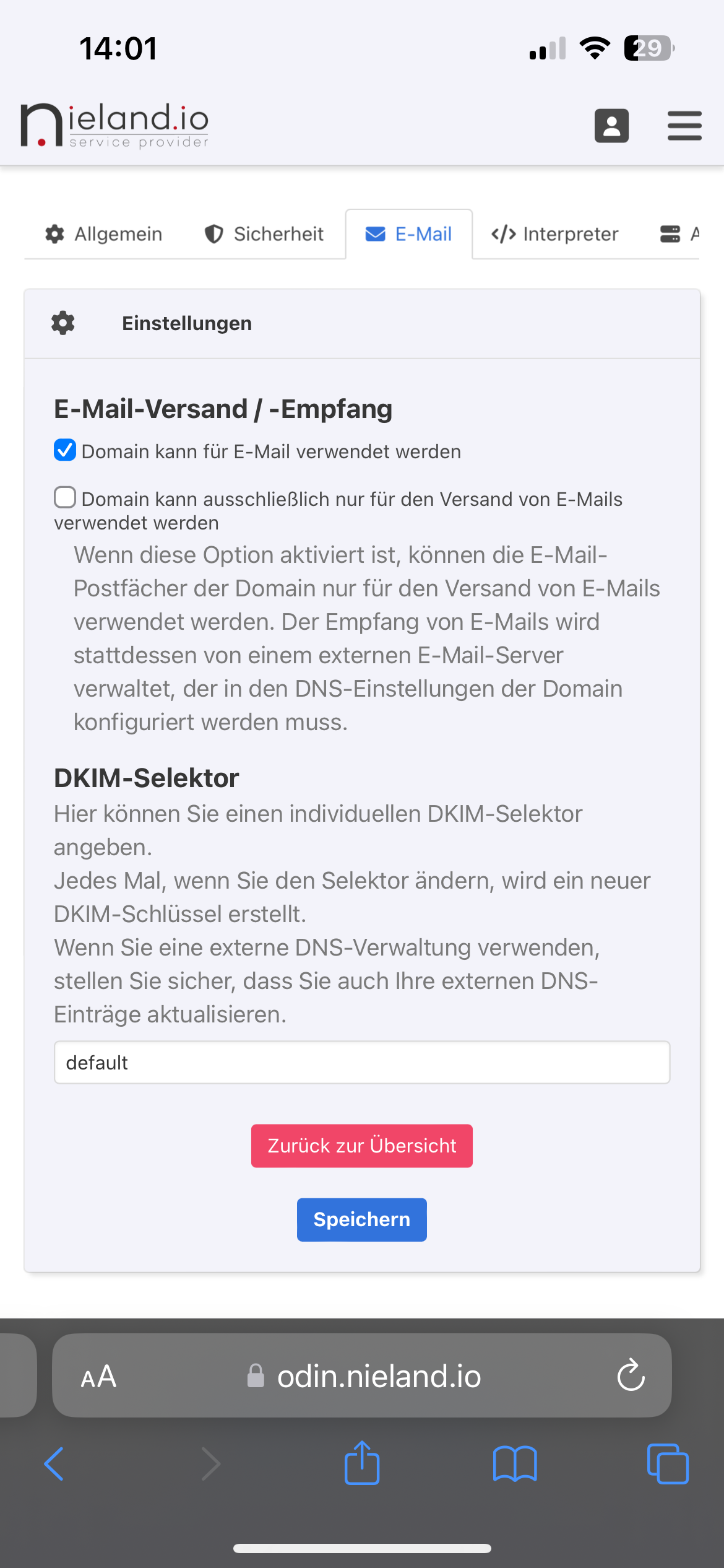

Mail-Einstellungen kannst du in der Domain selbst ändern.
Freundliche Grüße von Henning

Guten tag,
hier geht es aber nur um den Empfang nicht um das versenden.
Empfangen will ich schon da ja der SPAMEXPERT Server die mail nach überprüfung an das keyhelp Postfach weiterleitet.
Mein Problem ist nur wie kann man den Postausgang über einen externen SMPT Server leiten.
