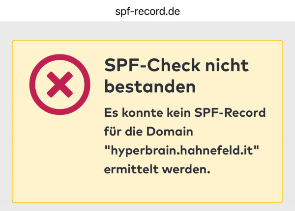

Keine Ahnung was du meinst aber hyperbrain hat keinen SPF Record.
https://www.spf-record.de/spf-lookup/hy ... hnefeld.it
Des Weiteren scheint HETZNER (domain-robot) deine Nameserver zu betreiben.
https://mxtoolbox.com/SuperTool.aspx?ac ... tworktools
Somit musst du SPF & Co. in deren Nameserver hinterlegen. Voll alleine passiert da gar nix.

Der Fehler spricht aber von der [hyperbrain.hahnefeld.it]
Your email has been blocked because the sender is unauthenticated. 550-5.7.26 Gmail requires all senders to authenticate with either SPF or DKIM. 550-5.7.26 550-5.7.26 Authentication results: 550-5.7.26 DKIM = did not pass 550-5.7.26 SPF [hyperbrain.hahnefeld.it] with ip: [217.160.215.117] = did not 550-5.7.26 pass 550-5.7.26 550-5.7.26
Und die hat keinen SPF! ;)
https://tools.kreapptivo.de/spf.php?dom ... hnefeld.it

Der SPF ist nun auch für hyperbrain.hahnefeld.it gesetzt:
Trotzdem kommen leider noch keine Mails an. Habe es gerade noch einmal mit dem Login für TYPO3 probiert...
