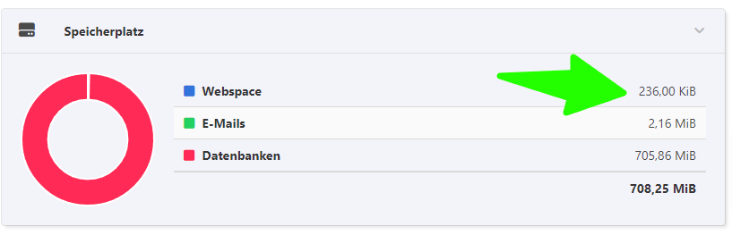

Post by omexlu »
Er ermittelt zwar jetzt was aber der Wert ist falsch zeigt nur 236,00 KiB für Webspace an sind aber min. 15 GB drin:

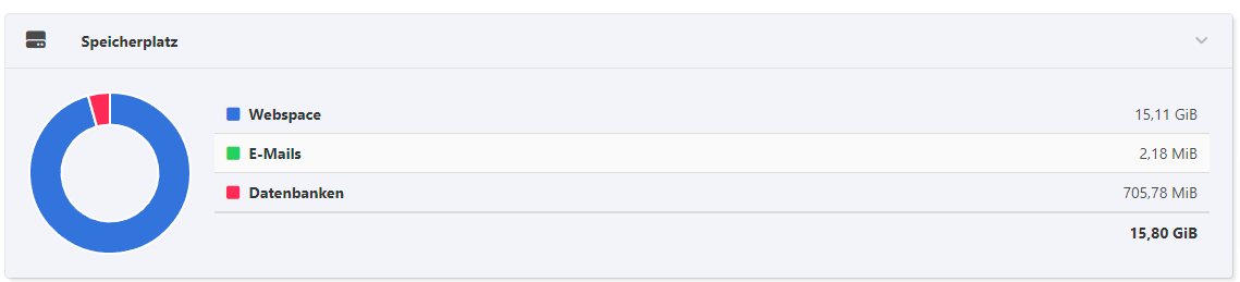

Post by omexlu »
Vieles Dank jetzt funktionierts, war das jetzt einmal mit dem Quotacheck und das System mach das normalerweise automatisch?
