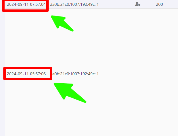

ERGÄNZUNG:
Was ähnliches ist mir auch in den Logfiles ausgefallen zB. Access logs ist die Zeit korrekt bei Error logs weicht die auch ab (siehe Screenshot), hängt wohl damit auch zusammen.

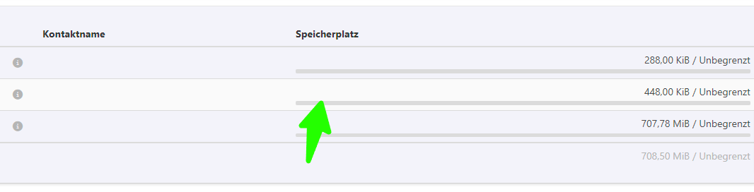

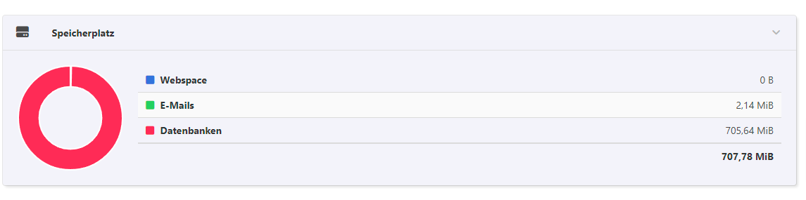

Und im Panel wird auch nirgendwo angezeigt (Cronjob habe ich drüber laufen lassen zur Berechnung):
Posts: 1900
Re: 2 Probleme - MySQL Zeit + Webspeicherplatz
was erwartest du da wenn du unbegrenzt als Webspace setzt?
