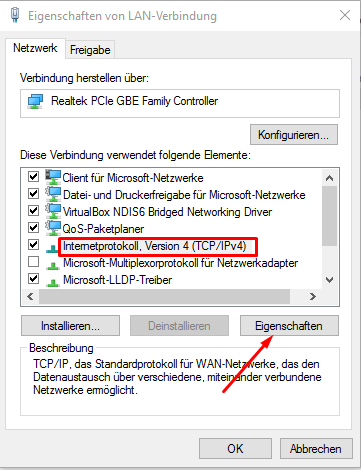

Dazu in die Systemsteuerung >> Netzwerk- und Freigabecenter >> Adaptereinstellungen ändern -- dort beim richtigen Netzwerkinterface Rechtsklick und Eigenschaften, dann IPv4 anklicken und auf den Button "Eigenschaften" (siehe Bild).

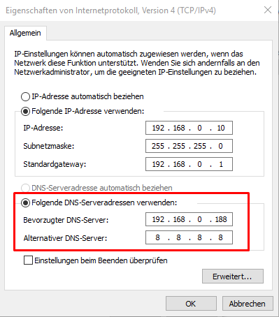

Dort trägt man als ersten DNS-Server seinen KH-Server ein (meiner hat in dem Beispiel die IP 192.168.0.188) und als zweiten DNS-Server seinen Router, den DNS-Server von seinem ISP oder wie ich z.B. den DNS-Server von Google (siehe Bild).

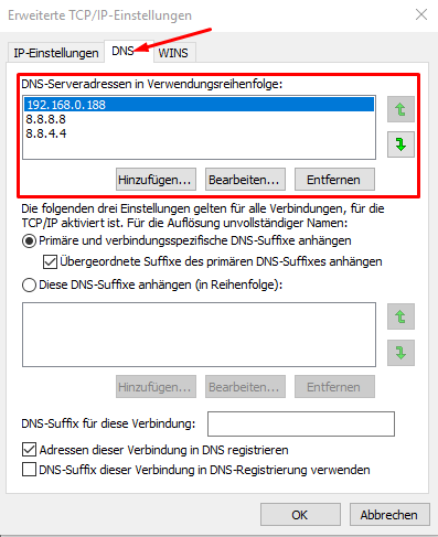

Selbst wenn der KH-Server offline ist, greift die Einstellung des zweiten DNS-Servers. Wer ganz paranoid ist und einen SPOF bei dem unwahrscheinlichen Ausfall des zweiten DNS vermeiden will, der geht auf den Button "Erweitert" (siehe zweites Bild), wechselt in dem neuen Fenster auf den Tab DNS und kann dort weitere DNS-Server eintragen (siehe Bild).
