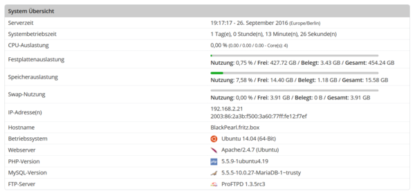

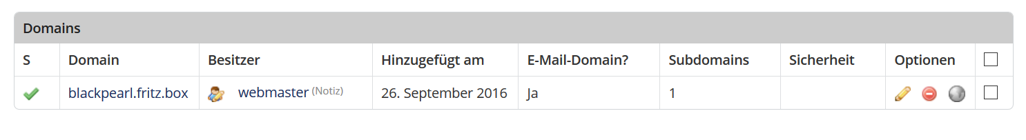

Domain im Admin Panel
System Übersicht im Admin Panel

Ich wollte grad versuchen, dein Problem in meiner Test-VM nachzustellen.
Meine Vermutung war, daß der Umleitungsfehler dadurch entsteht, daß der Hostname identisch mit der angelegten Domain ist (abgesehen von der Großschreibung).
Allerdings kann ich in meiner Testumgebung garkeine Domain in KH anlegen, die identisch mit dem Hostnamen ist, da bekomme ich die Fehlermeldung, daß die Domain bereits existiert.
Mal schauen, was die Entwickler sagen...
