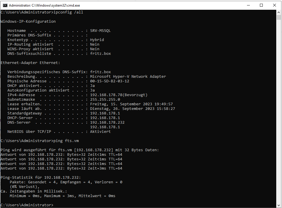

Auch wenn Du nur Windows nutzt, statt Screenshots die nur Teile zeigen, die Ausgabe von
ipconfig /all
hilft weiter.

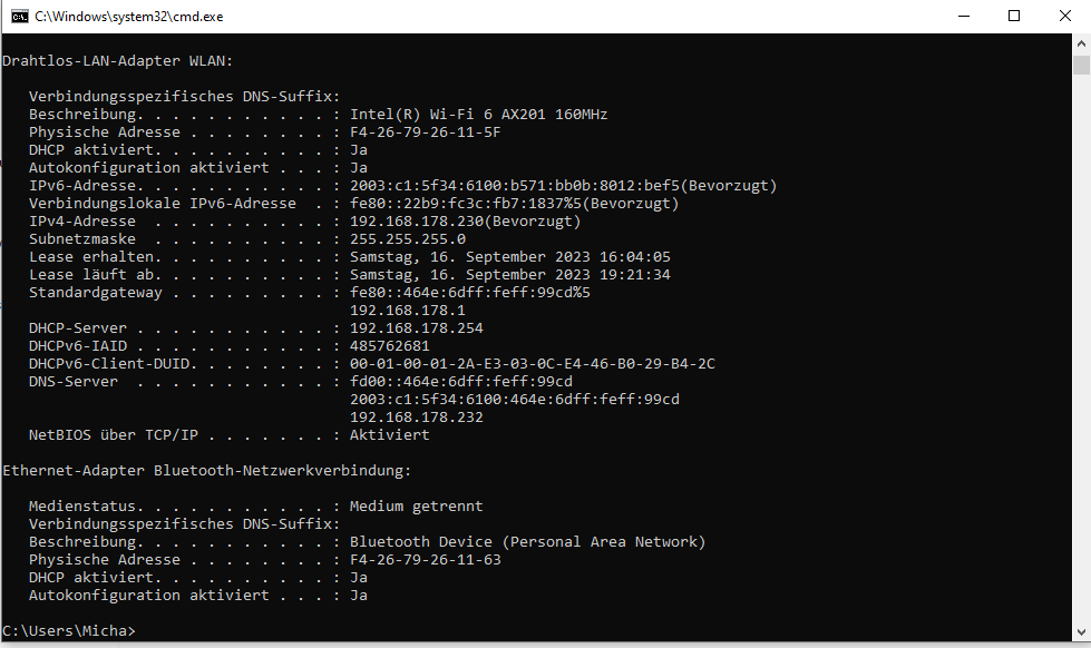

In der Anlage die Abfrage

Da sind 2 IPv6 Adressen als DNS vor der IPv4 aktiv.
Eine Link-Local (fd00::…) und Deine wahrscheinlich aktuelle (2003:c1…) der Fritte.
DNS fragt der Reihe nach ab, und der erste Server, der eine Antwort gibt wird akzeptiert.
Wenn fd00::… nun sagt NXDOMAIN, dann wird dem geglaubt, und das war es.
Also
a) Deaktiviere IPv6 auch auf der Windows-Kiste (dumme Idee), oder
b) beschäftige Dich mit IPv6 und nutze es auch.
Du könntest auch probieren, den DNS von automatisch auf statisch umzustellen, und da nur das KH-Panel zu nehmen.
Das hast Du in den Screenshots im ersten Poste gemacht, aber nur für IPv4.
Und da sogar Windows manchmal mit der Zeit geht, reicht das nicht.

24unix wrote: Sat 16. Sep 2023, 20:34 Da sind 2 IPv6 Adressen als DNS vor der IPv4 aktiv.
Also

ich habe jetzt die IPv6 entfernt.
ein Ping mit Namen funktioniert, aber im Browser erreiche ich die Seite nicht, es kommt sofort die google Suche

Die Fritte ist noch als zusätzlicher DNS eingetragen, entferne die, oder sorge, dass die auch den KH Server befragt.
ich möchte mich ganz herzlich bedanken bis jetzt für deine Hilfe.
scheinbar liegt es ausschließlich an der IPv6 Adresse, mit der ich nicht zu recht komme.
Ich habe jetzt an allen Systemen die IPV6 deaktiviert in den Netzwerkadaptern und jetzt klappt es zumindest im HTTP Modus HTTPS geht leider nicht.

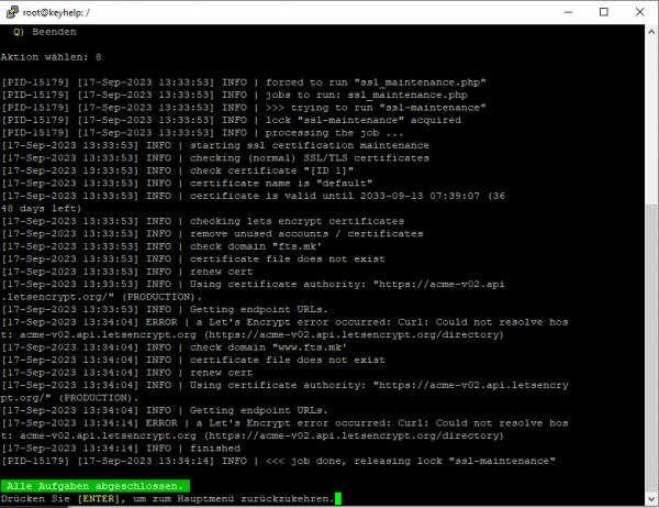

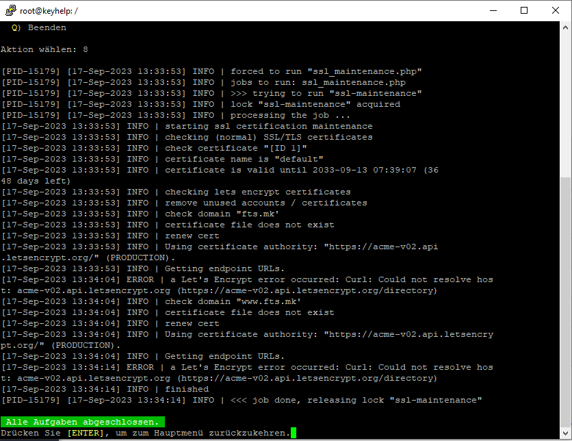

Allerdings stehe ich jetzt vor einem weiteren Problem und zwar da ich ja auch testen möchten, möchte ich das LetsEncrypt Zertifikat nutzen.
Das geht leider nicht hier erhalte ich folgende Fehlermeldung:
2023-09-17 13:18:12
Fehler Failed to aquire a Let's Encrypt certificate for fts.mk.
Curl: Could not resolve host: acme-v02.api.letsencrypt.org (https://acme-v02.api.letsencrypt.org/directory) 127.0.0.1 Maintenance (update)

hier nochmal das Ergebnis der Wartung wie es im Forum beschrieben wurde

Du wirst Deine Aversion gegen IPv6 überwinden müssen.
Für eine 192.168.x.y kannst Du nie ein Zertifikat bekommen.
Das sind unroutbare Adressen, die nur fürs LAN gedacht sind.
Ich habe ein statische IPv4 und ein statisches /56, da ist das kein Problem.
Wenn Dein Provider Dir kein statisches /64 stellen kann/will, schau mal bei HE/Tunnelbroker, da bekommst Du gratis ein /64, auf Wunsch auch ein /56.
Du kannst:
a) einfach im Browser Ausnahmen erstellen,
b) eine eigene CA hochziehen (nicht unmöglich, aber wenn man es nie gemacht hat, viel zu lesen),
c) Dich mit IPv6 anfreunden, in der Firewall Port 80 für die jeweiligen Edit: Ports Hosts öffnen.
(Ja, LE läuft per default über 80, nicht 443).
