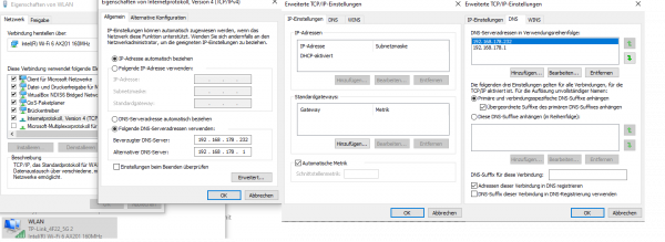

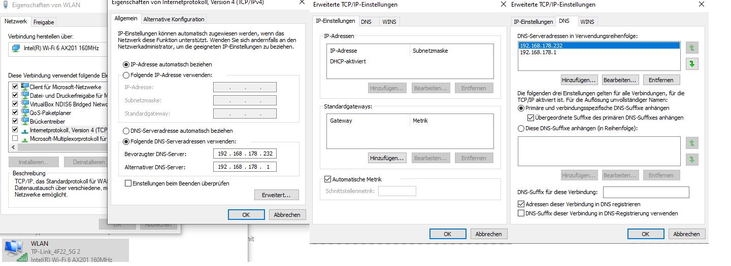

ich möchte gerne über das gesamte Netzwerk auf keyhelp über Domainnamen wie z.B. keyhelp.vm, privat.vm usw. mir die Webseiten anzeigen lassen.
Allerdings habe ich jetzt nach dem mein alter Rechner den Geist aufgegeben hat das Problem, dass die Webseiten inkl. die Keyhelp Oberfläche nicht mehr über den Namen erreichbar ist.
Ich habe die Installation von Keyhelp auf einer Hyper-V Maschine durchgeführt. Bei der Installation vom Ubuntu Server sowie der Keyhelp Installation sind keine Fehler aufgetreten.
Der VM Keyhelp.vm hat folgende IP Adresse: 192.168.178.232
gestartet ist diese.
Leider kann ich die angelegten Domains nicht im lokalen Netzwerk aufrufen.
Ich füge mal die Einstellung auf meinem Notebook bei.
Könnte mir jemand vielleicht helfen, dass ich auch angelegte Domains im Netzwerk erreichen kann.

MichaK wrote: Sat 16. Sep 2023, 11:43 Ich füge mal die Einstellung auf meinem Notebook bei.

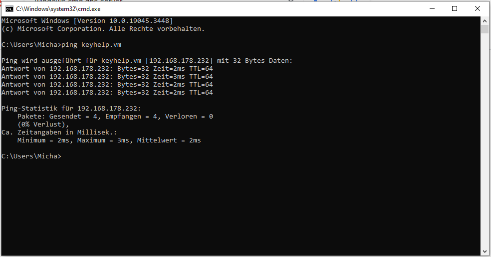

Kannst du denn deine VM überhaupt vom Laptop aus anpingen (nicht das deine Win-FW da was blockt)?

Jolinar wrote: Sat 16. Sep 2023, 13:19 Kannst du denn deine VM überhaupt vom Laptop aus anpingen (nicht das deine Win-FW da was blockt)?
ja das kann ich, nicht nur mit der IP sondern auch mit dem Hostnamen, siehe Anlage
