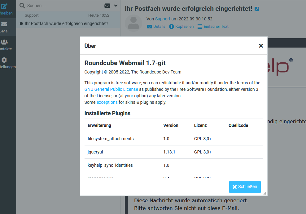

Nur mal so als kleine Anregung:
Ich hab mir mal eine normale standard.sub.de ohne proxy angelegt.
Dann da die "Roundcube Webmail 1.7-git" rein gezogen
dann
+ config/config.inc.php
+ plugins/keyhelp_sync_identities
+ cp /etc/keyhelp/config/config.json   /home/users/mlan/www/standard.sub.de/plugins/keyhelp_sync_identities/config.json
aus dem keyhelp reinkopiert
Rechte korrigiert
dann
vi keyhelp_sync_identities
 // Load from KeyHelp default config
 $config_file = '/home/.....config.json'  (hier pfad anpassen)
Läuft erstmal normal.
Nun hab ich mir eine webmailer.domain.de + proxy angelegt und sieh da : läuft,
auch ohne /webmail und ohne quellcodehack
Gruß MLan
