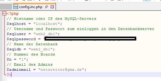

Ich bekomme bei meier Software einen DB Verbindungs Fehler.
Database error in WoltLab Burning Board (2.3.6 pl2): Link-ID == false, connect failed
mysql error:
mysql error number:
mysql version: unknown
php version: 7.4.33
Date: 29.10.2025 @ 07:15
Script: /portal.php
Referer:
Habe aber alle DB Daten richtig angegeben

Posts: 2201
Re: Nutzer und FTP Zugang anlegen?
Shorty wrote: Wed 29. Oct 2025, 18:10 Genau aus diesem Grund entstehen Crosspostings , hier geht es schon seit einigen Beiträgen nicht mehr um mein Problem.
Das mit den Crosspostings sehe ich entspannter, nur innerhalb des selben Forums nicht. Aber das mag jeder individuell bewerten.
Du hast sehr viele Probleme, OpenVZ und eine völlig veraltete Software mal aussen vor:
Du kannst Dich nicht mit der DB verbinden.
Kannst Du mit
mysql -h localhost -u web2_db1 -p
und dann Deinem Passwort aus der config.inc auf die Db zugreifen?
