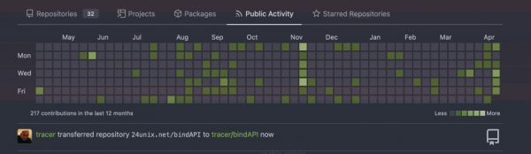

Ich habe das Repo mal verschoben: https://git.24unix.net/tracer/bindAPI/r ... /tag/1.0.7
Also ggf. neuen Upstream setzen.
❯ git remote -v
origin	git@git.24unix.net:tracer/bindAPI.git (fetch)
origin	git@git.24unix.net:tracer/bindAPI.git (push)
Bin aber bis jetzt mit der Ausbeute dieser Woche zufrieden:

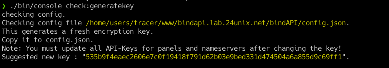

Hi und kleines Sorry,
war leider voll weggeplant.
Habe mir auf meinem TestServer mal die neueste 1.1.1.1 von deinem gitea gezogen und versucht:
./bin/console
Error: No encryption key, please run ./bin/console check:generatekey
PHP Warning:  Undefined array key "test" in /home/users/tester/www/test.home/bindapi/src/Controller/ConfigController.php on line 62
PHP Fatal error:  Uncaught TypeError: App\Controller\ConfigController::getConfig(): Return value must be of type string, null returned in /home/users/tester/www/test.home/bindapi/src/Controller/ConfigController.php:62
Auch wenn ich den key von Hand in der config.json ändere kommt der Fehler.
Sprich ich hänge in der Doku ab Punkt 4: We'll start the installer another time:
Gruß Les

lestart wrote: ↑Fri 21. Jun 2024, 10:43 Hi und kleines Sorry,
./bin/console
Gruß Les
Hey, aber schön, dass es weiter geht.
Da kein Feedback mehr kam, habe ich es leider auch etwas schleifen lassen.
Letzte Woche hat sich mein Entwicklungssystem verabschiedet, mal wieder, und ich baue es nicht wieder auf. Also physikalisch.
Das Gehäuse ist über 25 Jahre alt, alle Komponenten immer mal wieder gewechselt.
Aber das Teil zieht viel Strom (12 Laufwerke) und macht Lärm. Das Teil war NAS und hostete ein paar VM.
NAS streiche ich ersatzlos, die Daten kommen auf die NextCloud, und die VM mache ich virtuell auf ARM, am WE sehe ich zu, die Backups einzuspielen, dann gucke ich, woran es liegt.
