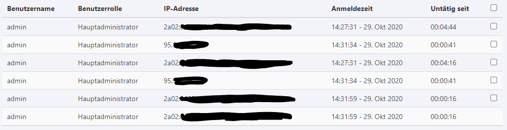

ich hatte seit 2-3 Wochen das Problem, dass ich immer wieder bei KeyHelp ausgeloggt wurde, weil die Session abgelaufen war. Als ich hatte mich bspw. eingeloggt und beim ersten Klick auf irgendwohin war die Session bereits wieder abgelaufen. Wenn ich mich dann erneut einloggte, dann ging es vll. kurz aber nach ein paar weiteren Klicks war die Session schon wieder abgelaufen. Ich erhöhte dann die TimeOut-Zeit von 24 Minuten auf 24 Stunden, doch leider behob diese Einstellung das Problem nicht. Er als ich in die aktiven Sessions geguckt habe wurde mir klar, wo das Problem liegt. Es waren insgesamt 25 Sessions mit meinem Account aktiv. Also habe ich alle mit einem Schlag beendet und ich loggte mich einmal aus und wieder ein. Als ich dann wieder in die aktiven Sessions guckte, stellt ich fest, dass da wieder 2 Sessions mit meinem Account (selbe Login-Zeit, selbe IP) erstellt wurden (siehe Anhang). Und jetzt wird auch klar, wie mein Problem zu Stande kam. Ich loggte mich ein, es wurden 2 Sessions erstellt und während bei einer die Zeit der Untätigkeit immer wieder auf 0 gesetzt wurde, wenn ich was gemacht habe, lief bei der anderen Session permanent die Zeit runter. Somit hatte ich ganz viele Sessions, die bereits wieder abgelaufen waren, die immer wieder dazu führten, dass ich ausgeloggt wurde. Hat noch jemand dieses Problem und weiß jemand wie das zu lösen wäre?
Btw: Dieses Phänomen der doppelten Session scheint nicht bei jedem Login aufzutreten.
Edit: Ich habe es jetzt noch mit einem anderen Adminaccount probiert. Hier tritt das selbe Problem auf. Allerdings ist es wohl so, dass die Zeit einer Session gar nicht abgelaufen sein muss. Es wird teilweise einfach eine neue Session erstellt, wenn man irgendetwas macht und dann fliegt man raus. Was mir noch aufgefallen ist, ist dass die Sessions manchmal mit der IPv6-Adresse des Benutzers angelegt werden und manchmal mit der IPv4-Adresse.

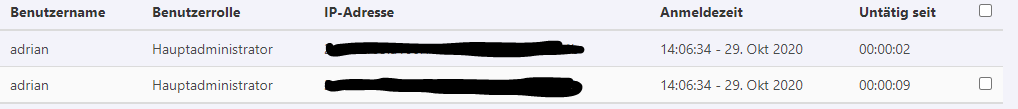

ich sehe ebenfalls meine Session doppelt:
ist ebenfalls schon auf der version 20.3
