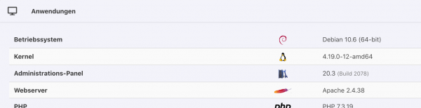

Mahlzeit,
ich habe gestern einen neuen Server aufgesetzt, aktuelle KH-Version 20.3.
Auf dem Dashboard fehlt mir die Anzeige dass Aktualisierungen vorhanden sind bzw. keine vorhanden sind.
Auf einem anderen Server jedoch ist das vorhanden.
Unter Einstellungen -->Wartungsintervalle -->Serverdienste aktualisieren habe ich den Job deaktiviert da ich die Updates lieber manuell als unbeaufsichtigt durchführen möchte.
Richtig so oder hat sich da ein Fehler/Bug eingeschlichen?

Re: Dashboard zeigt keine Aktualisierungen an?  [GELÖST]
Das hängt sicher hiermit zusammen: viewtopic.php?f=6&t=10078
Falls das nicht hilft, bitte nochmal Bescheid geben.

Prima, in den White-Label-Einstellungen war tatsächlich der Punkt gesetzt dass die News nicht angezeigt werden sollen.
In diesem Zusammenhang aber: die Dienste wurden dennoch angezeigt ob sie laufen oder nicht.
Prompte Antwort, ich hätte den kompletten Thread lesen sollen :D
