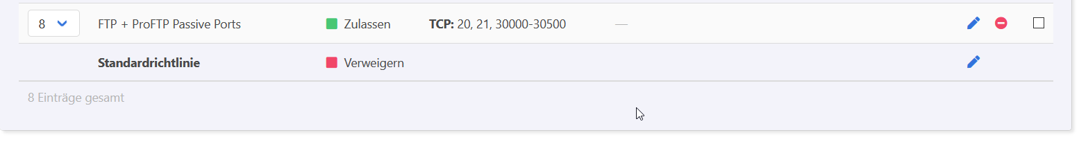

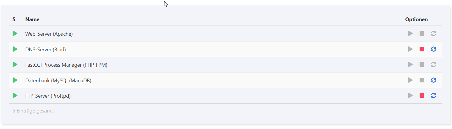

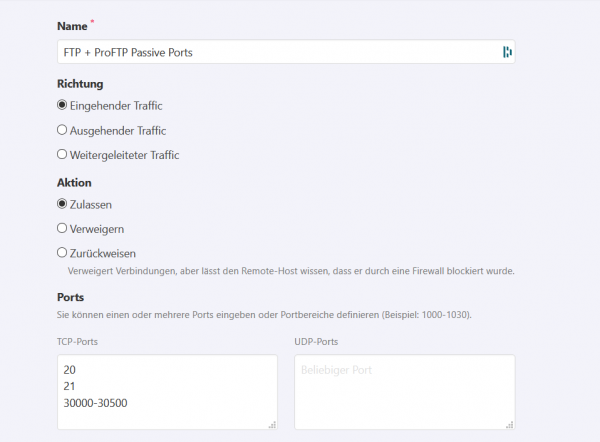

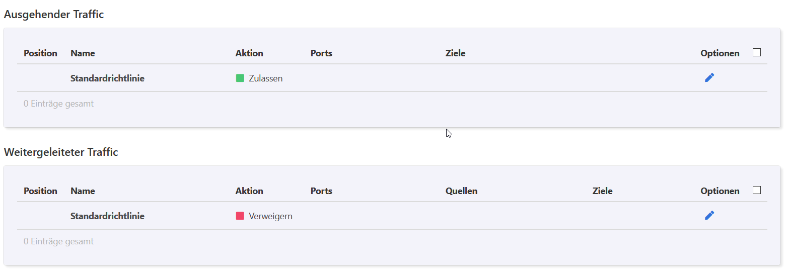

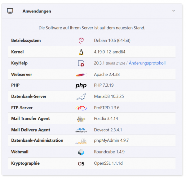

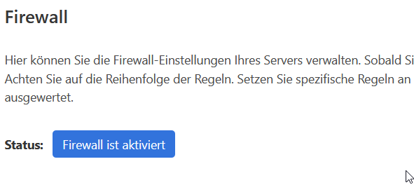

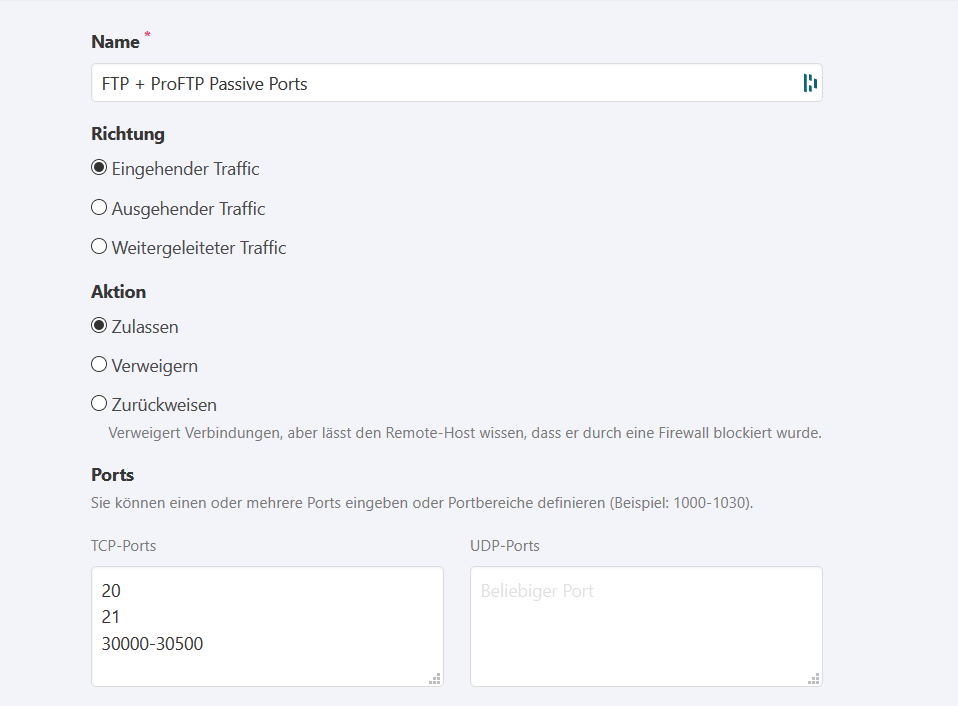

Ich habe dazu die Bilder angehangen.
Im Filezilla log steht nur folgendes
2020-11-05 09:37:21 22680 1 Status: Verbinde mit XXX.X.XXX.XXX:21...
2020-11-05 09:37:41 22680 1 Fehler: Zeitüberschreitung der Verbindung nach 20 Sekunden Inaktivität
2020-11-05 09:37:41 22680 1 Fehler: Herstellen der Verbindung zum Server fehlgeschlagen
2020-11-05 09:37:41 22680 1 Status: Nächsten Versuch abwarten...
2020-11-05 09:37:46 22680 1 Status: Auflösen der IP-Adresse für acp.server.domain.tld
2020-11-05 09:37:46 22680 1 Status: Verbinde mit XXX.X.XXX.XXX:21...
2020-11-05 09:38:06 22680 1 Fehler: Zeitüberschreitung der Verbindung nach 20 Sekunden Inaktivität
2020-11-05 09:38:06 22680 1 Fehler: Herstellen der Verbindung zum Server fehlgeschlagen
LG

Ist die Firewall im KeyHelp denn aktiv? Ist der Button auf der Firewall-Seite oben links grau oder blau?

Wann wurde der Server installiert? Welches Betriebssystem kommt zum Einsatz?
