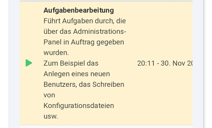

Ich würde behaupten nein. Hier mal ein Screenshot von eben (zwar am handy, sollte aber wohl trotzdem hinhauen)
Re: Cronjobs nach Upgrade auf Debian 10 weg
Weichtier wrote: Tue 1. Dec 2020, 08:07 Ich würde behaupten nein. Hier mal ein Screenshot von eben (zwar am handy, sollte aber wohl trotzdem hinhauen)
Rosen sind Rot, (P)feilchen ist Grün, sollte passen und eigendlich auch laufen ...
Dein Screenshot zeigt nicht die vollständige Ansicht der Wartungsintervall-Seite - somit lässt sich anhand des Screenshots leider nicht feststellen, ob die Timings korrekt gesetzt sind.

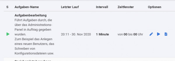

habe hier nochmal die komplette Zeile der Aufgabenverwaltung rein gepackt.
In de Logs sehe ich keinen mastercronjob.log, lediglich Master.log ist dort zu finden, jedoch auch nur meine letzte manuelle Ausführung.
