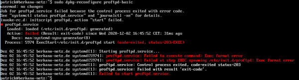

ich bekomme den FTP-Server (Proftpd) nicht mehr zum Laufen. In FileZilla bekomme ich die Meldung "Verbindungsversuch fehlgeschlagen mit "ECONNREFUSED - Verbindung durch Server verweigert"."
Ich dachte erst, es hätte was mit dem in dem Thread viewtopic.php?t=9917 beschriebenen Problem zu tun, aber die Ressource ist bei https://install.keyhelp.de/misc/proftpd nicht mehr verfügbar.

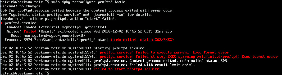

Job for proftpd.service failed because the control process exited with error code.
See "systemctl status proftpd.service" and "journalctl -xe" for details.
invoke-rc.d: initscript proftpd, action "start" failed.
Active: failed (Result: exit-code)
Process: 6428 ExecStart=/etc/init.d/proftpd start (code=exited, status=203/EXEC)
und
proftpd.service: Failed to execute commant: Exec format error
proftpd.service: Failed at step EXEC spawning /etc/init.d/proftpd: Exec format error
proftpd.service: Control process exited, code=exited status=203
proftpd.service: Failed with result 'exit-code'.
Failed to start proftpd.service.
Hat jemand eine Idee? Das System ist auf dem neuesten Stand (Ubuntu 18.04).
Wenn ich den FTP-Server über KeyHelp starten will, bekomme ich die Meldung "Leider konnte die Operation nicht korrekt durchgeführt werden. (Berechtigungen korrekt?)".
Ich würde mich freuen, wenn jemand helfen könnte.
Viele Grüße
Patrick
