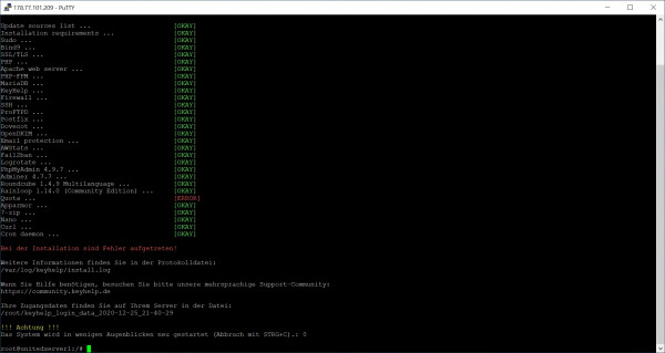

Ich kann dann zwar installieren, jedoch bekomme ich am Ende bzgl. des Quota´s einen Fehler angezeigt, siehe auch Screenshot.

1. Die Meldung Error beim Punkt Quota ist bei solchen Systemen normal. Sofern in der /etc/fstab die Quotaoptionen vorhanden sind, so ist die korrekte Funktion nach dem Neustart des Systems (am Ende der Installation) gegeben.

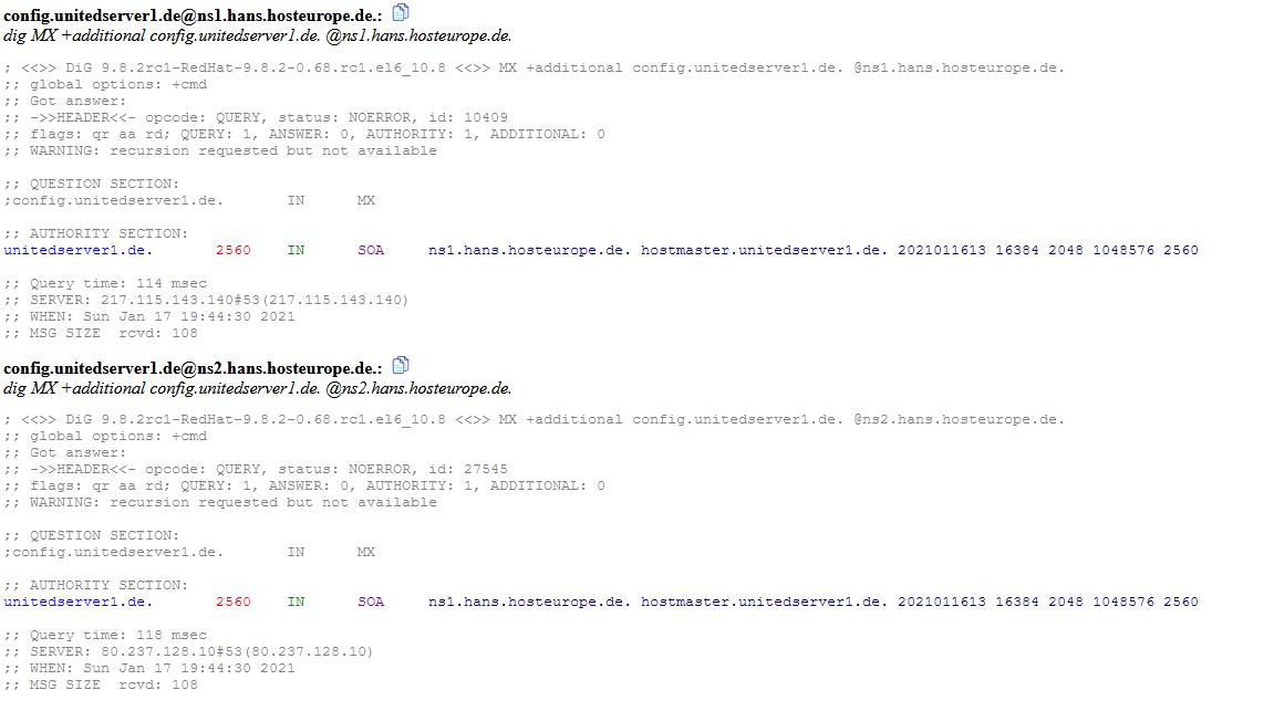

DNS auf Seiten des Hosters vom vServer (Hosteurope) sollten alle passen, siehe beigefügte Screenshots.
Auch der Reverse Delegation löst ordnungsgemäß auf.

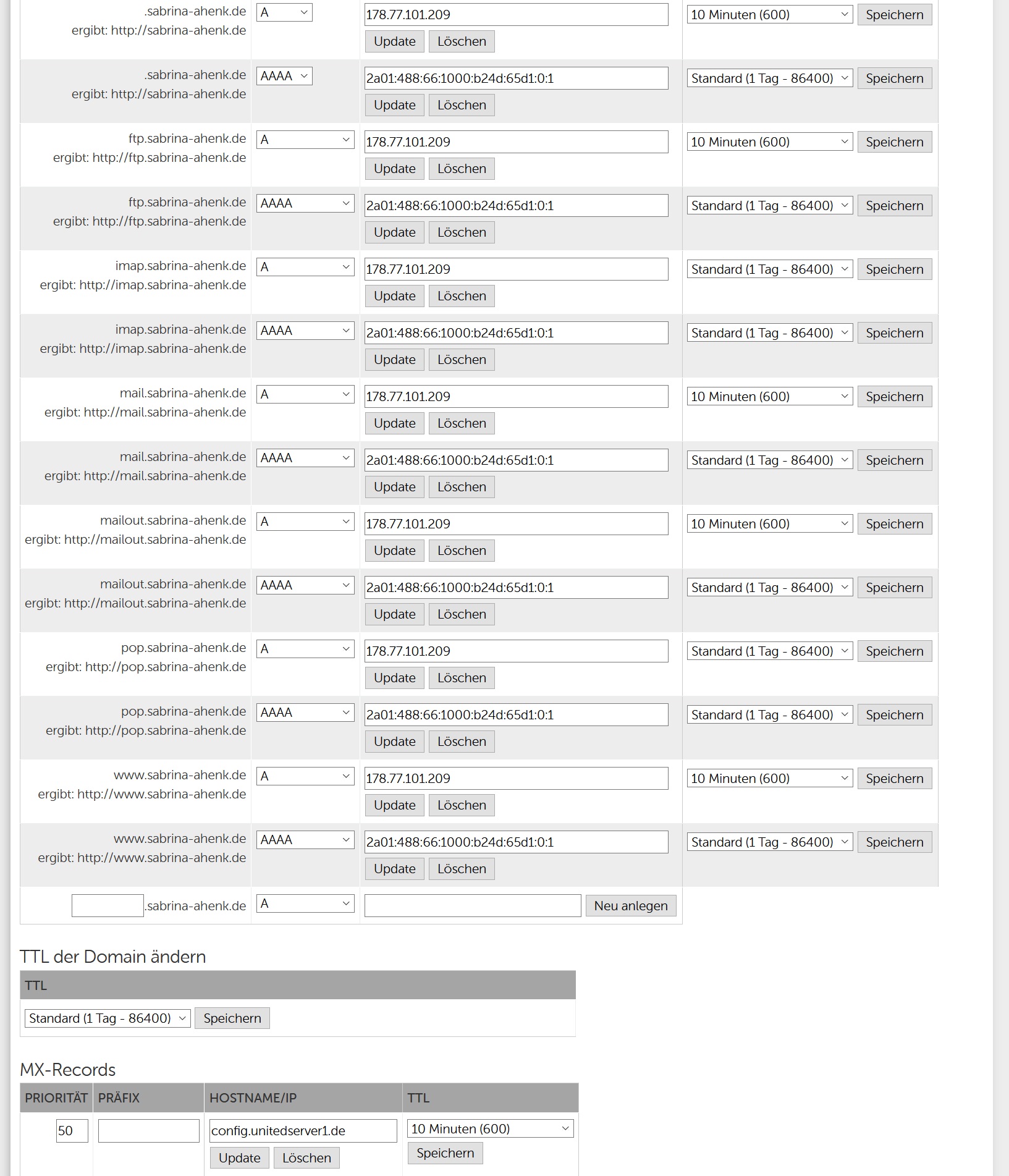

Anbei die Dateianhänge:

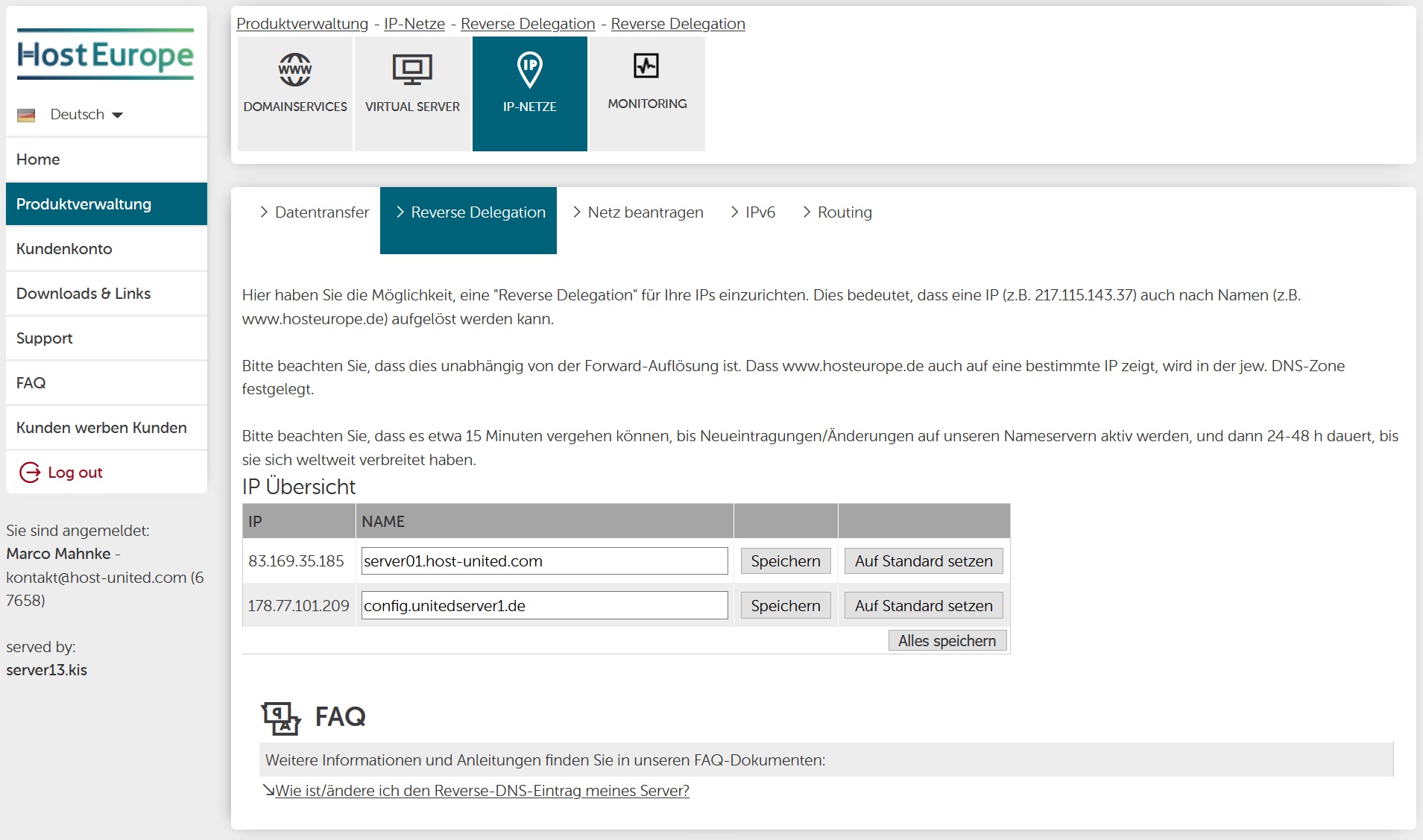

REVERSE DELEGATION - IP 178.77.101.209 -> auf Hostname -> config.unitedserver1.de

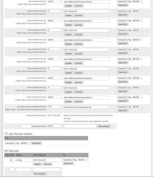

DNS DOMAIN-EINTRÄGE ZU unitedserver1.de
DNS DOMAIN-EINTRÄGE ZU sabrina-ahenk.de

Posts: 3617
Re: Quota Problem + Mail Empfang

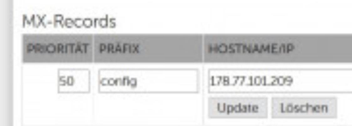

Hier ist der Fehler:
Ein MX Record muss auf einen FQDN auflösen.
Eine IP Adresse ist da nicht zulässig.
Bei der Sabrinas Domain kannst du es dir auch einfacher machen. Es reicht wenn „nur Domainame“ und „*“ manchmal auch „@“, also als Catch-All auf deinen Keyhelp Server zeigen.
Der Logik folgend sollten die Einträge „POP3“, „IMAP“ und „SMTP“ keine A-Records sondern MX Records sein.
Ausserdem solltest du in Keyhelp den internen DNS für Sabrinas Domain abschalten.

ist zwar nicht ideal, der MX Record wird aber korrekt aufgelöst, insofern liegt das Problem woanders.

Ich dachte da wäre keine IP zulässig 😳
Tobi wrote: Sun 17. Jan 2021, 19:51 Ich dachte da wäre keine IP zulässig 😳
Sehe ich genau so, eigendlich hat da die IP nichts zu suchen.
Ausser du pfuscht dir mit cname und co was halbherziges zurecht.
Posts: 1900
ja da ist nicht ideal.
Für die Domain, um die es geht ist aber config.unitedserver1.de als MX Record gesetzt.
Und dieser Hostname wird korrekt aufgelöst.

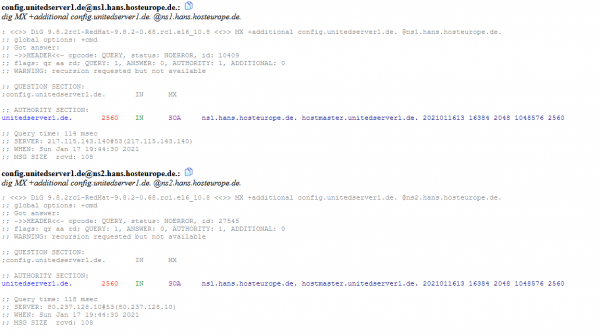

Sorry aber ich komm grad nicht mehr nach :lol:
Der MX Record liegt aber in / unter der unitedserver1.de Zone, die muss doch mit in die Subzone...
Ein Dig auf unitedserver1.de wirft config.unitedserver1.de als MX, wobei ein direkter Dig auf config.unitedserver1.de keinen MX wirft, das doch falsch :?
Also entweder bin ich jetzt grade ganz raus und zu 1000% verwirrt oder sollte echt schlafen gehen... :lol:

de MX für config.unitedserver1.de spielt hier doch keine Rolle. Es geht doch um eine ganz andere Domain sabrina-ahenk.de
Der Ablauf ist so:
Mail an sabrina-ahenk.de -> MX Record dafür ist config.unitedserver1.de -> A Record für config.unitedserver1.de ist 178.77.101.209 bzw AAAA-Record 2a01:488:66:1000:b24d:65d1:0:1 -> Mailserver sendet Mail an diese IP.

Florian wrote: Sun 17. Jan 2021, 20:34 Hallo,
Der Ablauf ist so:
Ja in der Konstellation stimmts , ich sag ja total verwirrt, bin für heute raus bevor ich gleich noch von a nach b über z gehe...
