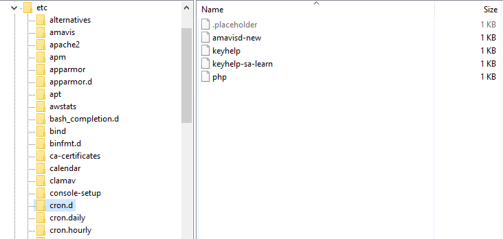

In /etc/cron.d sollten sich folgende Daten befinden:
keyhelp

keyhelp-sa-learn

amavisd-new

php
