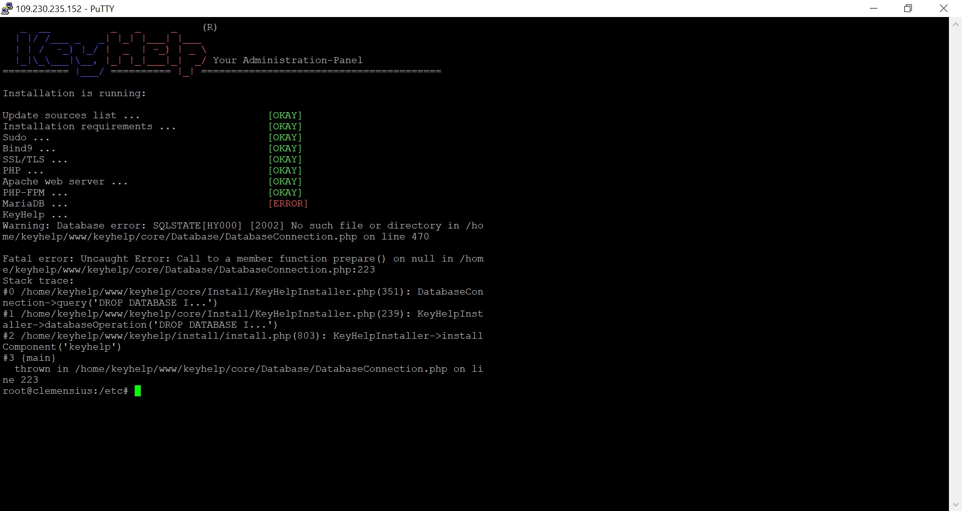

Hallo! Immer wenn ich versuche Keyhelp zu Installieren bekomme ich folgende Meldung. Ich habe auch schon verschiedene Betriebssysteme verwendet.
Hier noch mal als Text:
https://pastebin.com/raw/WHp7YeAz
Vielleicht hatte ja jemand schon mal dieses Problem und kann mir helfen.
Grüße!

am besten erstmal in das Install Log schauen, warum MariaDB nicht korrekt installiert werden kann.

>>>>>>>>>>>>>>>>>>>>>>>>>>>>>>> ERROR DETECTED <<<<<<<<<<<<<<<<<<<<<<<<<<<<<<<
[SKIPPED DUE PREVIOUS ERRORS] db | UPDATE `mysql`.`user` SET `Password` = PASSWORD('***DB_SETUP_PASS***') WHERE `User` = 'root'
[SKIPPED DUE PREVIOUS ERRORS] db | DELETE FROM `mysql`.`user` WHERE `User` = 'root' AND `Host` NOT IN ('localhost', '127.0.0.1', '::1')
[SKIPPED DUE PREVIOUS ERRORS] db | DELETE FROM `mysql`.`user` WHERE `User` = ''
[SKIPPED DUE PREVIOUS ERRORS] db | DROP DATABASE IF EXISTS `test`
[SKIPPED DUE PREVIOUS ERRORS] db | FLUSH PRIVILEGES
[SKIPPED DUE PREVIOUS ERRORS] db | GRANT ALL PRIVILEGES ON *.* TO 'mysqladmin'@'localhost' IDENTIFIED BY '***DB_SETUP_PASS***' WITH GRANT OPTION
Posts: 1718
Re: Installationsfehler Datenbank
da muss es vorher schon Einträge geben, da wo die Pakete installiert werden.

Hey Florian! Ja gibts. Ich sende sie dir noch:
https://pastebin.com/raw/yCJkHHpd
Posts: 1718
MariaDB startet nicht nach der Installation:
Job for mariadb.service failed because the control process exited with error code.
See "systemctl status mariadb.service" and "journalctl -xe" for details.
Hier mal ins /var/log/syslog, ins /var/log/mysql/error.log oder via systemctl status mariadb.service schauen, was das Problem ist.

* mariadb.service - MariaDB 10.3.27 database server
Loaded: loaded (/lib/systemd/system/mariadb.service; enabled; vendor preset:
Active: failed (Result: exit-code) since Sat 2021-01-16 22:03:06 UTC; 12h ago
Docs: man:mysqld(8)
https://mariadb.com/kb/en/library/systemd/
Process: 26923 ExecStartPre=/usr/bin/install -m 755 -o mysql -g root -d /var/r
Jan 16 22:03:06 clemensius systemd[1]: Starting MariaDB 10.3.27 database server.
Jan 16 22:03:06 clemensius systemd[26923]: mariadb.service: Failed to set up mou
Jan 16 22:03:06 clemensius systemd[26923]: mariadb.service: Failed at step NAMES
Jan 16 22:03:06 clemensius systemd[1]: mariadb.service: Control process exited,
Jan 16 22:03:06 clemensius systemd[1]: mariadb.service: Failed with result 'exit
Jan 16 22:03:06 clemensius systemd[1]: Failed to start MariaDB 10.3.27 database
lines 1-13/13 (END)...skipping...
Loaded: loaded (/lib/systemd/system/mariadb.service; enabled; vendor preset: enabled)
Docs: man:mysqld(8)
Process: 26923 ExecStartPre=/usr/bin/install -m 755 -o mysql -g root -d /var/run/mysqld (code=exited, status=226/NAMESPACE)
Jan 16 22:03:06 clemensius systemd[1]: Starting MariaDB 10.3.27 database server...
Jan 16 22:03:06 clemensius systemd[26923]: mariadb.service: Failed to set up mount namespacing: Permission denied
Jan 16 22:03:06 clemensius systemd[26923]: mariadb.service: Failed at step NAMESPACE spawning /usr/bin/install: Permission denied
Jan 16 22:03:06 clemensius systemd[1]: mariadb.service: Control process exited, code=exited, status=226/NAMESPACE
Jan 16 22:03:06 clemensius systemd[1]: mariadb.service: Failed with result 'exit-code'.
Jan 16 22:03:06 clemensius systemd[1]: Failed to start MariaDB 10.3.27 database server.
Posts: 1718
wenn das ein LXC Container ist, ist es ein bekanntes Problem.
https://bugzilla.proxmox.com/show_bug.cgi?id=2281
Hier muss die Option "nested" aktiviert werden für den Container
Kurt
Posts: 16
Joined: Sat 16. Jan 2021, 23:04
Post by Kurt »
Und wie mach ich das? 😁
Posts: 1718
indem Du Dich z.B. an Deinen Hoster wendest.
