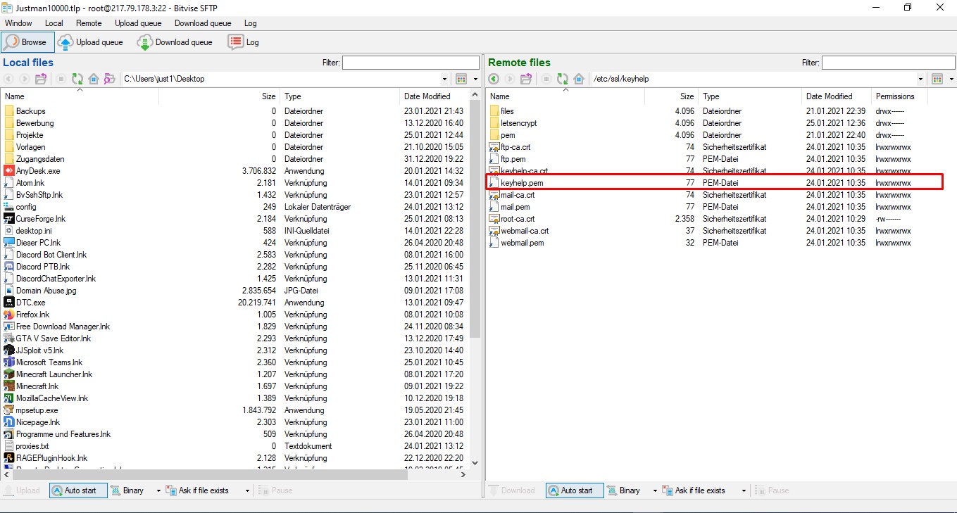

Also, da ist sie! Auch nicht leer
Posts: 3231
Re: Apache: syntax error: AH00526
Die Dateirechte dieser Datei stimmen nicht.
Ich denke das müsste eine 600 sein.
Aktuell ist es wohl eine 777.

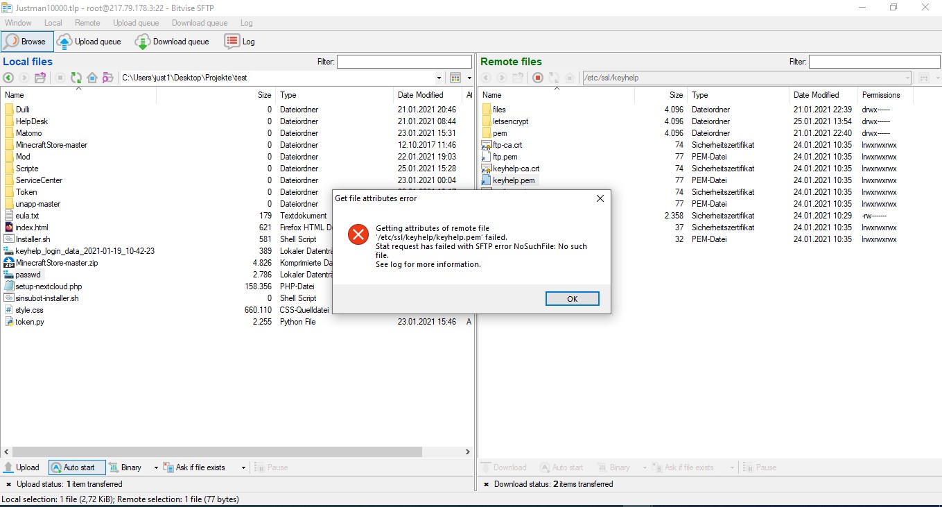

Ähm...
Posts: 3231
Diese Anleitung gilt für jede Linux-Variante
https://wiki.ubuntuusers.de/chmod/
Ich hab nochmal genauer hingesehen.
Die Dateien habe ja alle 777.
Das ist definitiv nicht richtig.

Ähm...
Dann versuchs mal mit SSH, mit SFTP kann man nicht richtig debuggen... (unpraktisch, etc.)
