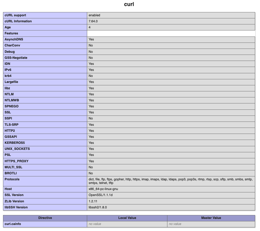

3) Jetzt den Curl Abschnitt suchen und als Screenshot anhängen.

im Anhang der Screen vom Abschnitt curl in der phpinfo
